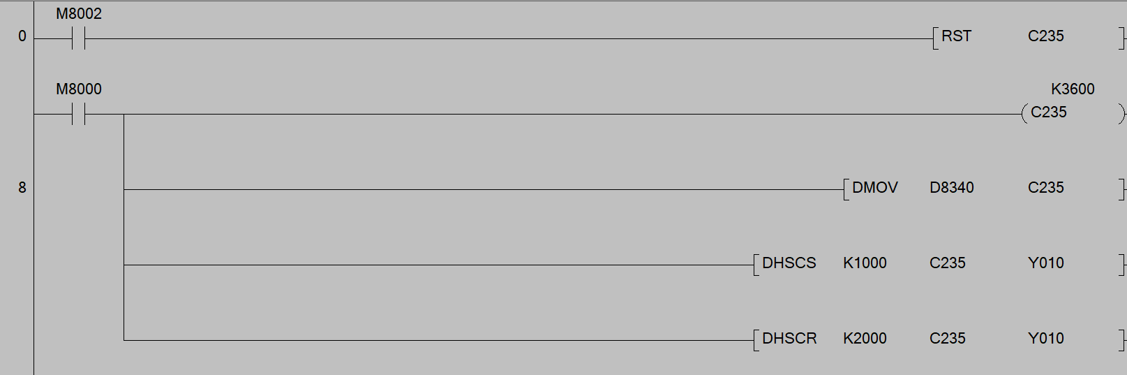

如图:这种脉冲发送中多次比较输出怎么实现(图片仅供表达),感谢。

不知道这样“借用C235”行不行?你有PLC测试一下!

    高速脉冲只能用高计捕捉,普通寄存器和计数器响应速度是不够的

    Y点接X点。。。。。高速计数。。。高速计数指令

    用高速计速器区间比较指令HSZ指令即可

    [quote]引用楼主hong0618于2021-08-09 11:21发表的 实时输出怎么实现 :
    [/quote
    用高速比较指令输出,还有就是程序怎么这样写两个SET Y7呢?虽然SET没有双线圈,但也会出现程序不稳定情况。

    我对不起大家。确实是这样吗?

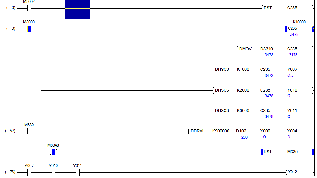

    去掉DMOV D8340 C235这一步,将输出脉冲并联一路到X0,让C235真正跑起来试一下!

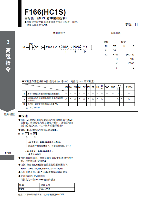

    如果用松下的,直接有专用指令。

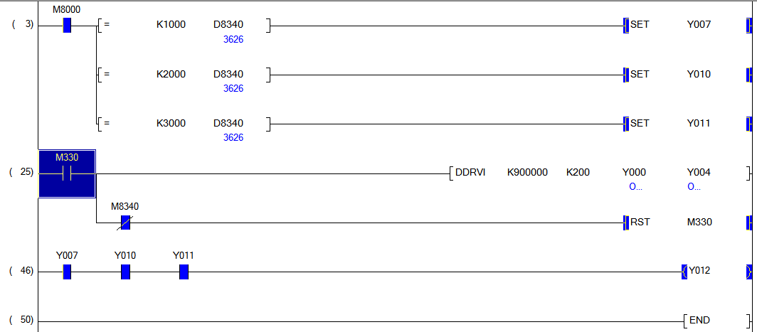

    没表达清楚,上面图的没运行起来。下面没用C235能置位

    我有看出来,所以叫你:“去掉DMOV D8340 C235这一步,将输出脉冲并联一路到X0,让C235真正跑起来试一下!”

    什么也没用,看来是想复杂了。感谢帮助
