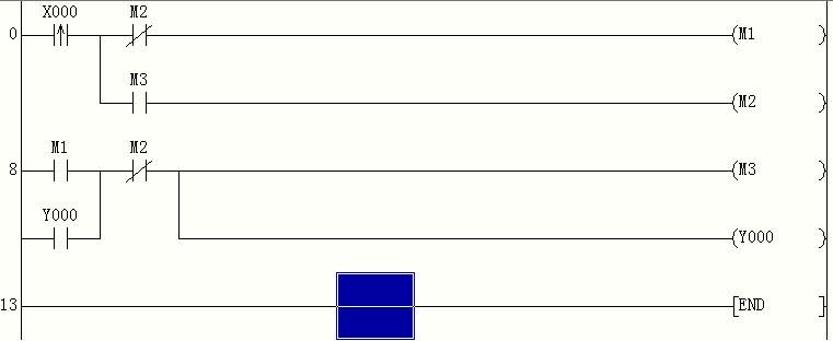

一种单按钮起停电路,,不知道可不可靠!
outcad
查看outcad的
发表于: 2008-07-14 09:31
不知道可不可靠
outcad
查看outcad的
发表于: 2008-07-14 09:36
图老是显示不全,,,真伤脑筋啊!
outcad
查看outcad的
发表于: 2008-07-14 09:38
点图可以再另个窗口看

如果加上时间继电器会更好

用交替输出ALTP指令,很简单。
X0的常开,串联输出[ALTP Y0]

还可以了 看上去行的通就是不知道 运行后有什么效果了
outcad
查看outcad的
发表于: 2008-07-17 12:27
引用第4楼jy1964816于2008-07-15 20:59发表的 :
如果加上时间继电器会更好
时间继电器怎么加 啊?

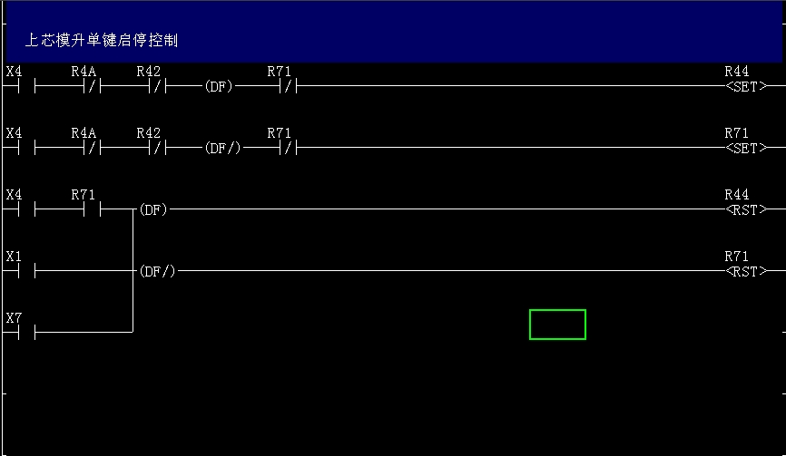

上芯模升单键启停控制
