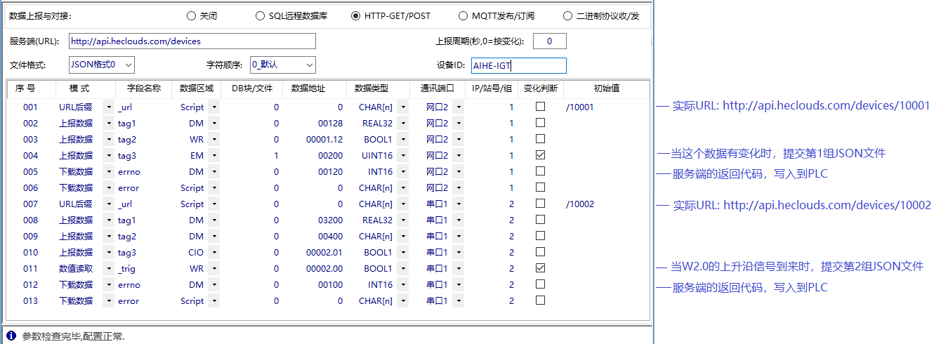

        智能网关IGT-DSER集成了多种PLC的原厂协议,网关采集PLC数据打包成JSON文件,提交给HTTP的服务端; 同时将服务端返回的JSON进行解析后将数据写入到PLC,实现PLC与HTTP服务端双向通讯。 网关模块详细资料在附件中: PLC通讯智能网关.rar (1164 K) 下载次数:33
        网关支持周期、触发两种工作模式:周期模式是按设置的周期时间提交GET/POST请求和解析返回的文件;触发模式可配置一个或多个触发条件,网关根据触发条件的数据变化进行JSON文件GET/POST提交。
        网关支持多个URL目录,方便实现同一个网关向多个URL地址提交请求和解析返回的数据,满足各种场景的设备与系统平台对接需求。
        通过智能网关的参数设置软件(在附件中)设置PLC寄存器地址、字段名称,以及必要的常数字符串,以下是配置好的数据表,通过 ‘功能’->‘数据上报与对接’,选择‘HTTP-GET/POST’可进入如下界 面:
        参数修改完成后关闭窗口,随其它参数一起下载到网关模块内('参数'->'参数写入到网关'),重启网关('工具'->'重启网关')模块后,网关即进入工作状态。可以通过'参数'->'从网关读取参数',网关的工作状态会显示在信息栏,如果有异常,可通过'工具'->'网关数据监控'查看异常的数据,找到原因后修改配置参数,重新下载运行。
