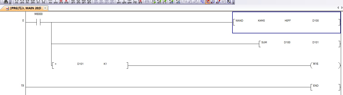

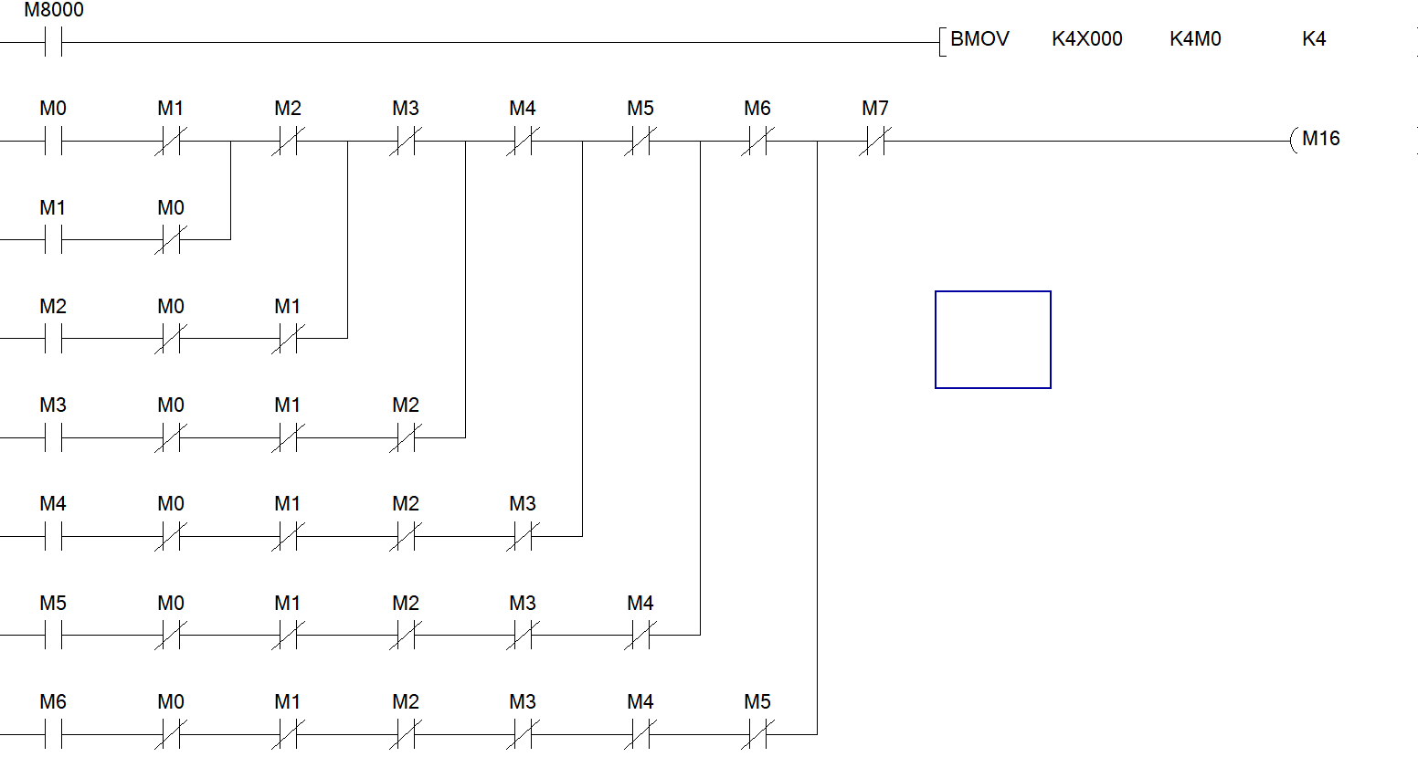

求教一下,,这段程序有没有别的方法可以更简单一点的。本人新学三菱PLC。16个信号不能同时有两个或以上的输入

发表于: 2021-08-01 09:27
werhdgfh阿斯顿法国

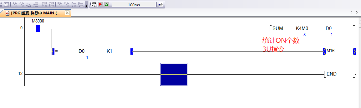

slik
899 个
1189 点
5981 分
在线时间: 552(小时)
2008-06-01
2026-05-26
查看slik的
发表于: 2021-08-01 10:43
看这个是否可以实现你的要求
