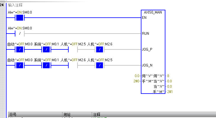

具体表现是正反转可动,正反转触点接通后断开,但是伺服电机不会停止,一直走到极限后才停止。

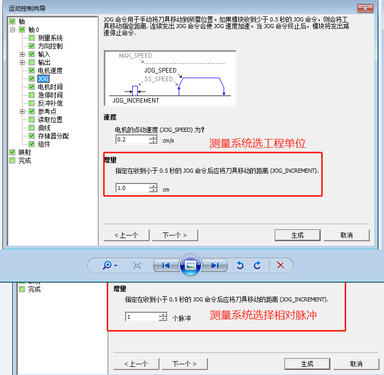

检查一下组态里点动增量是多少

我后来向导设定为相对脉冲就没事了,一开始测量系统是工程单位。我也认为可能是增量问题。谢谢啦。
