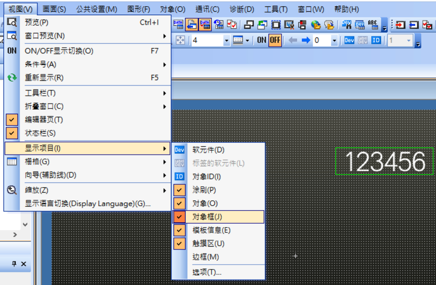

如图 ,哪位大神知道这个绿色的框怎么去掉吗 ? 运行的时候没有 就是编辑的时候有
看着好烦

实际运行是没有的。你可以仿真一下就知道了。
仿真确实没有 就是编辑的时候有 现在不知道怎么去掉

尝试过,还真隐藏不掉,那是触控有效区域吧

菜单栏 视图 显示项目 里面选择你想要显示的

4楼正解

4樓正解
