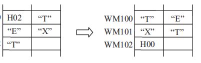

请指教欧姆龙有没有多字节移动指令,因为通信读取的数据内容不在一个字中,数据1的高字节在字1的低字节位置,数据1的低字节在字2的高字节位置。。。。,
想实现下面这样字节移动功能

MOVB(082)

MOVB只是传送1个位地址,不好弄啊。我这个是多个字的字节移动,而且多达257个字的内容。

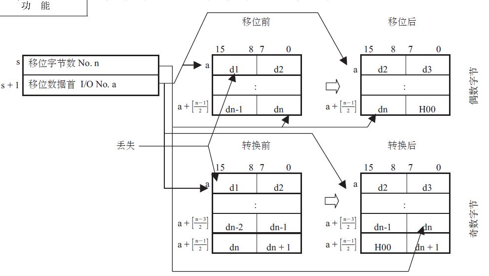

SRD D0 D257
执行2次

MOVD FOR咯,没办法
