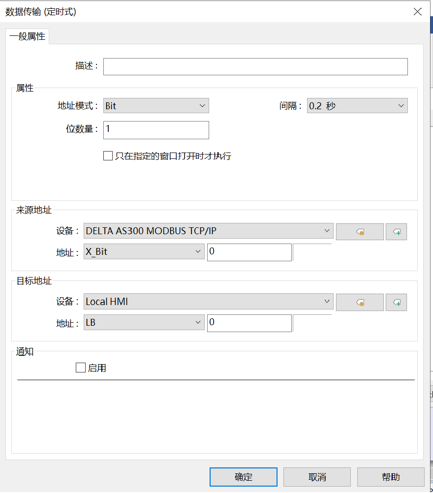

我们通常在做非标设备的时候,经常会遇到需要不同品牌PLC之间数据交互,这里提出了一种简单易实现的解决方案(不需要增加硬件成本,不需要PLC双方写通讯指令)
下面是我做的一个测试的程序(一台威纶MT8102IE+1200PLC+台达AS332PLC)
前提是IP设置在同一个网段里,
威纶触摸屏写如下宏指令,周期执行即可!
macro_command main()
bool M=0
bool M1=0
int DTEMP1=0
GetData(M, "DELTA AS300 MODBUS TCP/IP", Y_Bit, 0, 1)
SetData(M, "Siemens S7-1200/S7-1500", Q, 10, 1)
GetData(M1, "DELTA AS300 MODBUS TCP/IP", Y_Bit, 2, 1)
SetData(M1, "Siemens S7-1200/S7-1500", Q, 11, 1)
GetData(DTEMP1, "DELTA AS300 MODBUS TCP/IP", D, 100, 1)
SetData(DTEMP1, "Siemens S7-1200/S7-1500", MW, 100, 1)
end macro_command
以上,供大家参考使用,并积极发表意见。

xuzhanily
kakasese
发帖数量: 75 个
工控威望: 196 点
下载积分: 1374 分
在线时间: 329(小时)
注册时间: 2012-03-28
最后登录: 2026-03-20
查看xuzhanily的 主题 / 回贴
11楼  发表于: 2021-08-02 10:21
