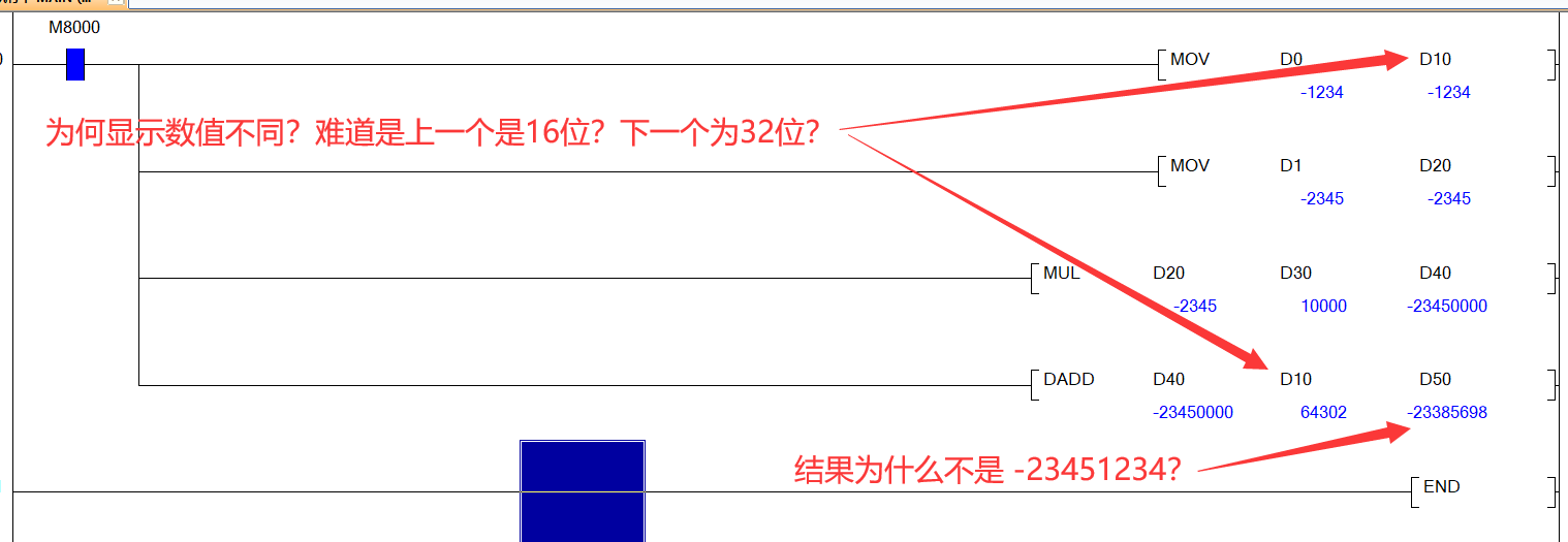

16位数值监控
  32位数值监控

前边MOV是16位指令,DADD是32位指令

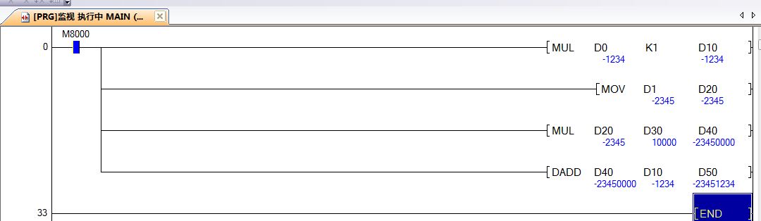

   只是负数和正数的储存格式不一样吧了。
能否赐教一下为什么MUL D0 K1 D10后就可以呢?谢谢!

    16位的负数-1234换成32位就是64302,这个和2进制数据转换为正负整数时的规则有关系,16位时最高位表示正负,32位时是32位的最高位才表示正负

    引用第3楼w45062099于2021-07-29 11:37发表的  :
    [attachment=257981]  [attachment=257982]   只是负数和正数的储存格式不一样吧了。
    MUL 指令后结果16位 变32位,32位结果是64位

    最高位表示正负,16位的最高位在32位时候不是最高位

    上面的move传送是16位指令,把数据传送到D10,下面的32位加法指令,把D40/D41+D10/D11 = D50/D51.

    数据长度不同,显示数据自然不同。当32位时自动占用下一个编号的地址,按照二进制编排的。

    是的上面16位数据,下面32位数据,16位和32位数据范围不一样,肯定的
