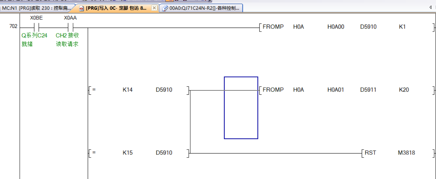

QJ71C24 串口模块中H0A00 、H0A01这地址在哪个手册能找到??

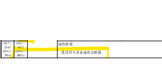

Q系列串行通信模块用户手册(基础篇)
