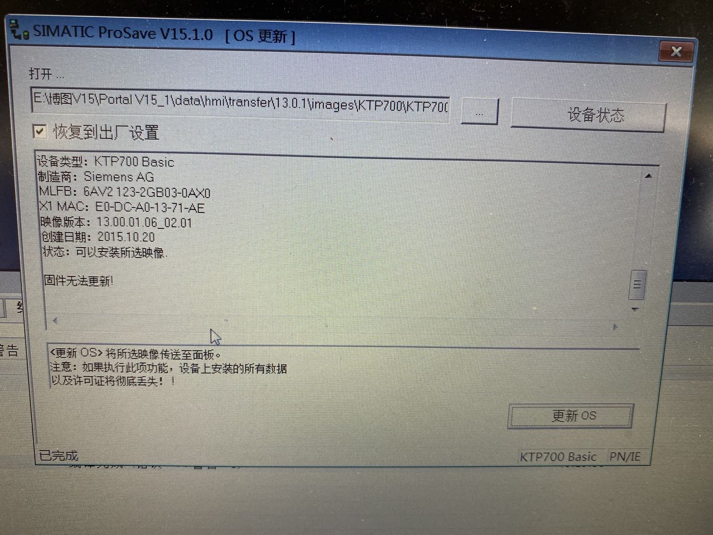

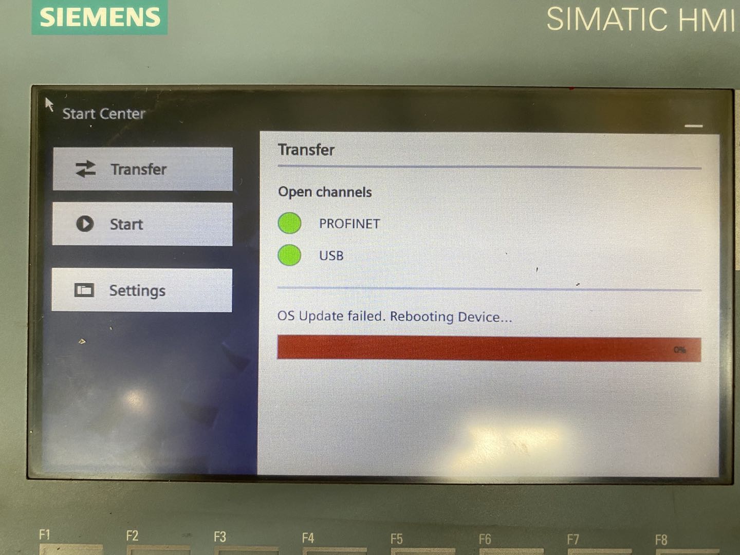

描述:显示固件更新失败
描述:屏状态
以前用的博图V13设计的程序,源程序没有。用V16重新做的程序,屏OS更新报固件无法更新,恢复出厂设置也无用
程序一直无法下载的触摸屏
屏的映像版本是13.00.01.06_02.01
能否恢复出厂设置后用版本V15.1.0.0
求助求助

固件升级也是有条件的,比如你不能把安卓4。0升到8。0
