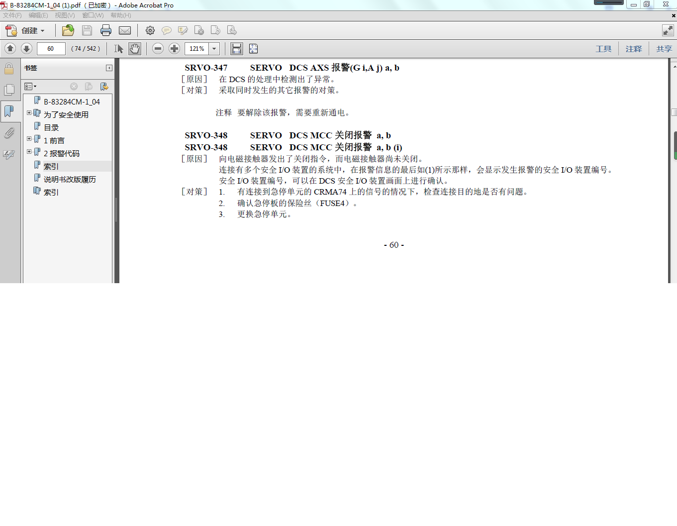

fanuc机器人出现报警,SRVO-348,这个问题出现了几次,每次出现想要消除都必须断电并且重启控制柜。
{SRVO-348 DCS MCC关闭报警0,1}

1楼  发表于: 2021-07-26 20:15
看下资料上面有该报警代码

    2楼  发表于: 2021-07-28 17:27
    你这个资料是哪个版本的资料,我那资料上没有那一条,就只在网上找到了一点这个报警信息

    3楼  发表于: 2021-07-28 20:06
    可能是一个接触器触点不是很好导致的,我们有一台机器也是经常有这个报警,没办法只能关电后重启!~~~
    好坑!监视的报警太多了!~~

    4楼  发表于: 2021-07-29 08:05
    那就是没有具体解决这个问题嘛?

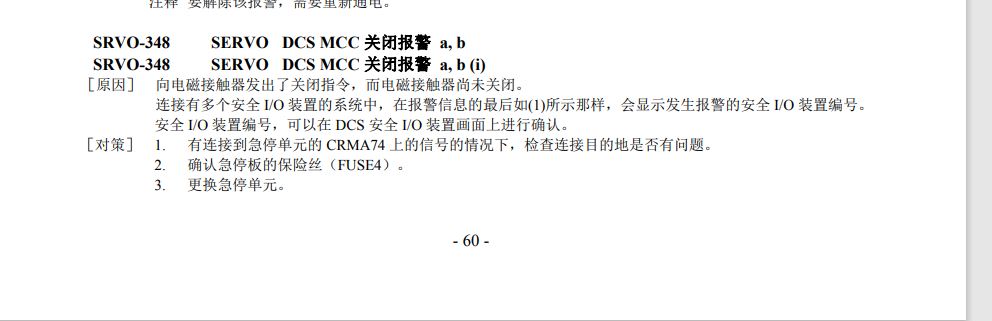

    6楼  发表于: 2021-08-04 01:19
    我发的随机光盘有,自己下就好了
    [attachments=258134]

    8楼  发表于: 2021-08-06 08:47
    感谢感谢
