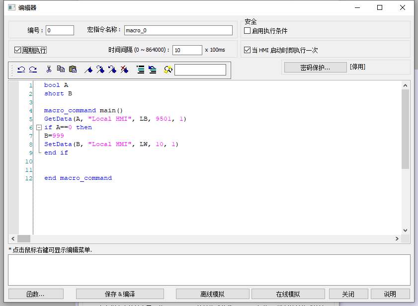

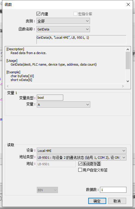

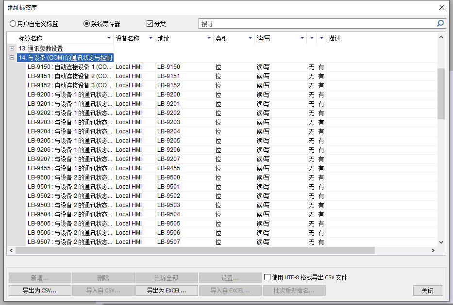

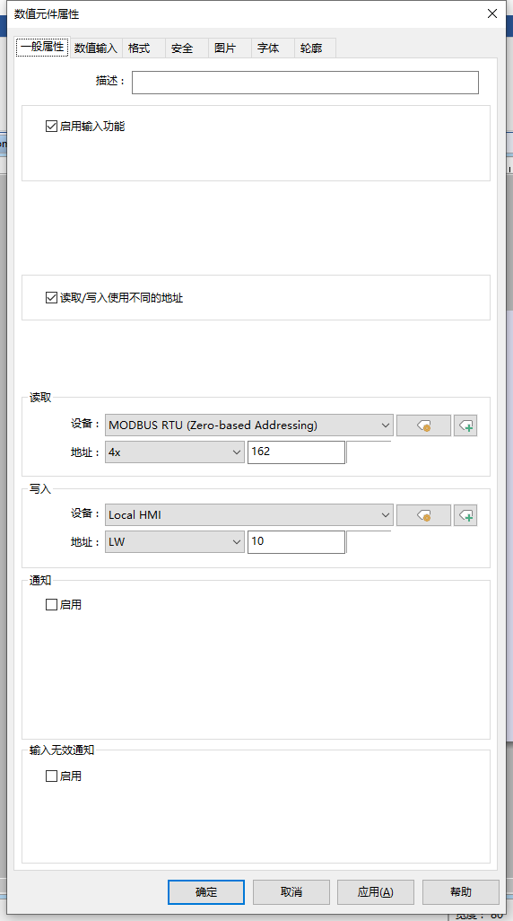

想用威纶通判断是否和485连接上,如果没连接上的话就对元件数值进行更改,询问客服后进行了尝试,结果毫无例外的失败了。
想请各位老师看一下,这个宏程序哪里出了问题。

你把那个“当HMI启动时执行一次”的选择去掉。

问题已解决,宏能够正常运行,就是写入的地址有问题。
