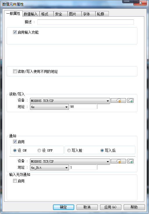

请教数字输入框按下enter后触发M10一次怎么做

维纶的,不想通过PLC,直接屏上实现,三菱PLC

数值元件属性表里,有一个 “通知”,然后选择需要的功能

好像不能实现哦,这是长期ON,谢谢!

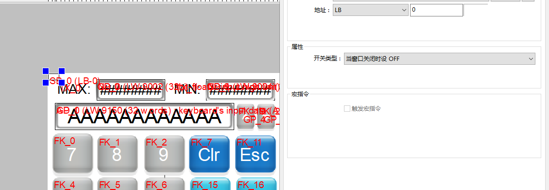

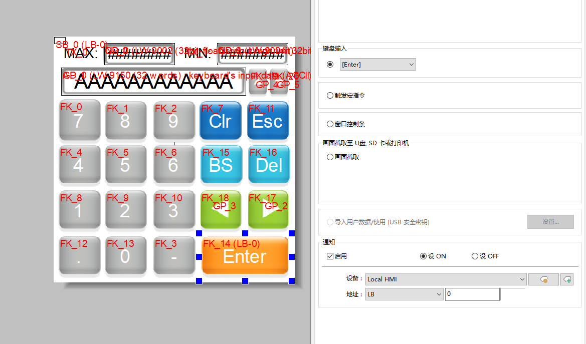

这个思路你看看行不行,只是触发一次,时间很短

我在触摸屏上做了个隐藏的周期性切换开关,设置1秒,基本可以解决问题,还是没有原厂触摸屏好用,因原厂触摸屏禁止上载,只能根据PLC程序摸索

运行一个宏

估计人家在触摸屏里写了脚本实现的
