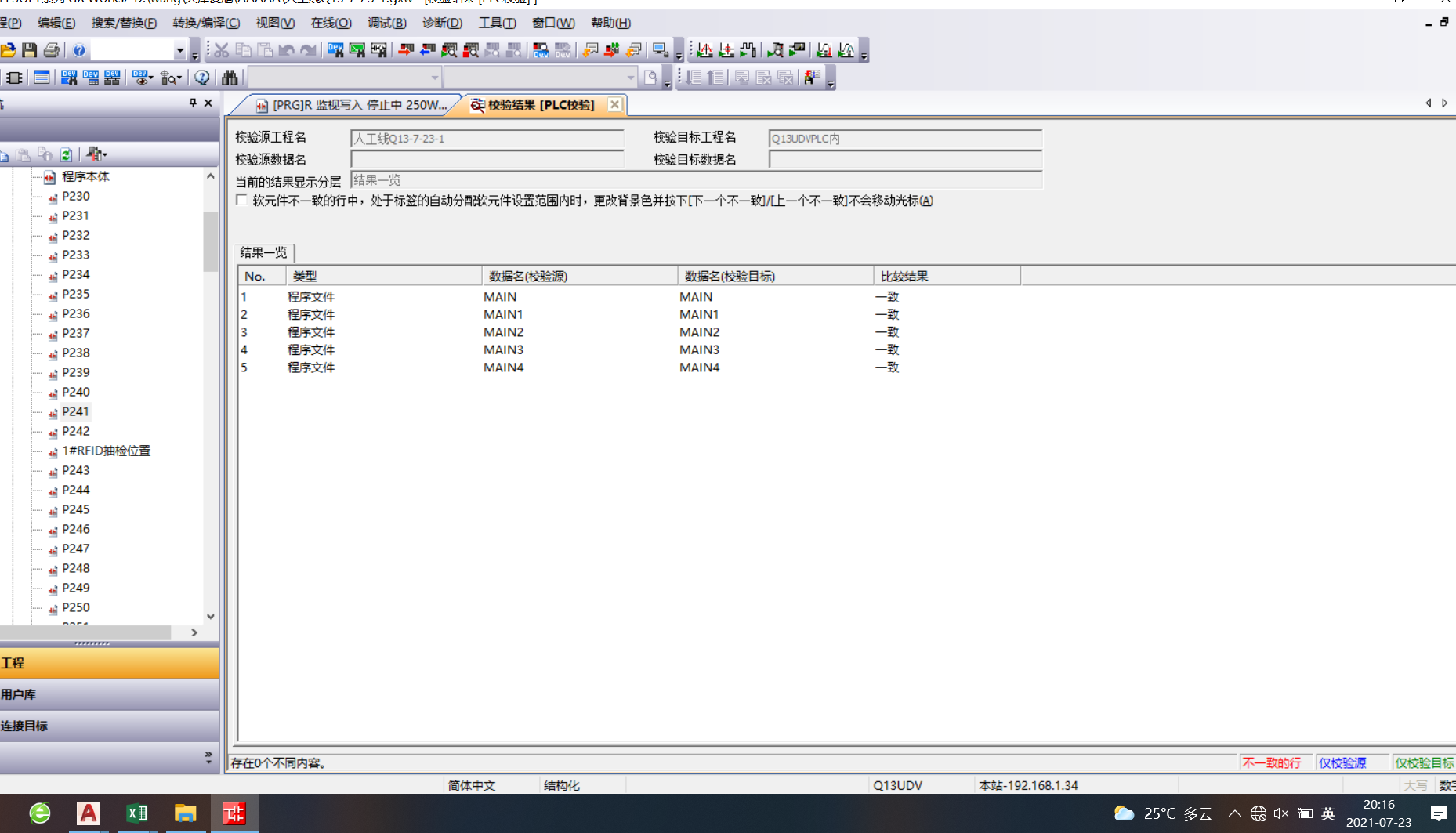

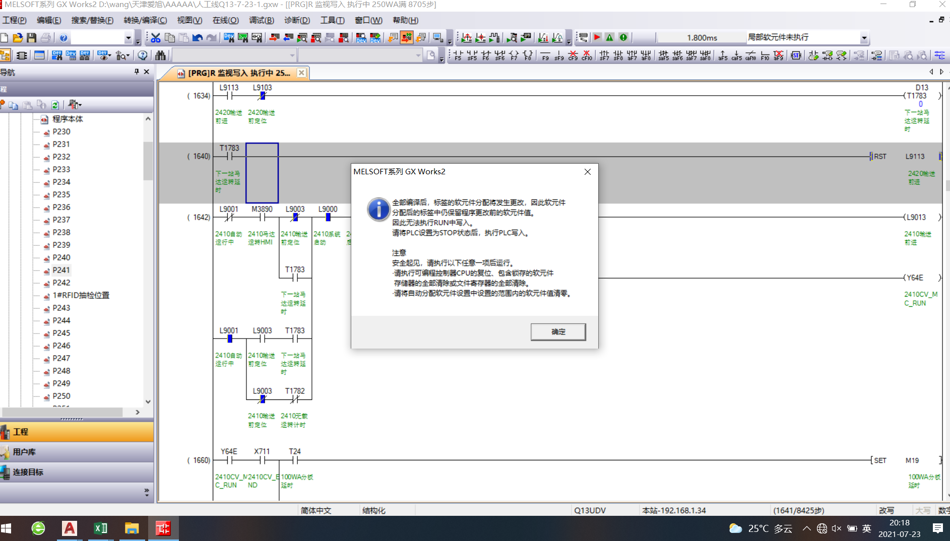

GX works2不能在线写入问题

只能复位PLC吗?还有没有其他方法?

我遇到过,当时也写不进去,后来我直接把已经改好的程序直接全部导入,参数和程序导入就行
