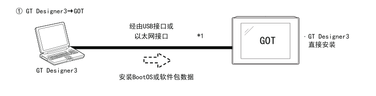

我现在是这样的:第一步:用了一根通讯线从plc到触摸屏RS422串口,用编程线连接触摸屏usbmini口和电脑usb口,然后通讯设置,第一步连接和通讯应该就行了是不?
第二步:用GT WORK3里面的GT designer3,对触摸屏(GOT)安装或者更新Bootos

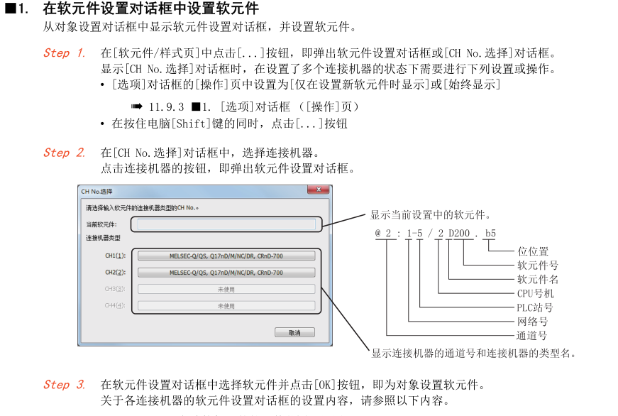

第三步:打开 GX WORK2,在GT designer3中导入GX工程里的软元件,就可以使用定义好的软元件来做画面;和plc程序就一一对应上了,是这样吗?
