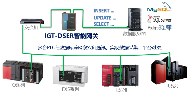

        IGT-SER智能网关模块,支持各种PLC、智能仪表、远程IO与数据库之间双向通讯,既可以读取设备的数据上报到SQL数据库,也可以从数据库查询数据后写入到设备;PLC内无需编写通讯程序;支持局域网和外网数据库、云数据库;数据库软件支持MySQL、SQLServer、PostgreSQL。
        网关安装在设备侧,与设备同时起停,不担心数据丢失;在断网、服务器维护上报数据有异常时,网关主动将数据缓存,待故障解除后自动重新上报到数据库;网关也支持多服务器冗余、异常未提交数据本地保存等功能,确保数据安全;已批量用于多种行业的智能工厂,大大提高MES等工业互联网项目的实施效率。

上报多台设备数据时,每台PLC的上报的周期能单独设置设置吗?
如果网络异常能,能缓存到网关,网络正常后再重新上报吗?

上报多台设备数据时,每台PLC的上报的周期可以单独设置的;
如果网络异常能,能缓存到网关,网络正常后网关会自动将数据重新上传到数据库的;

你这多台设备接到一起,如果有某一台关电了,对其它的有没有什么影响?

关电的设备不影响正常运行的设备的;
