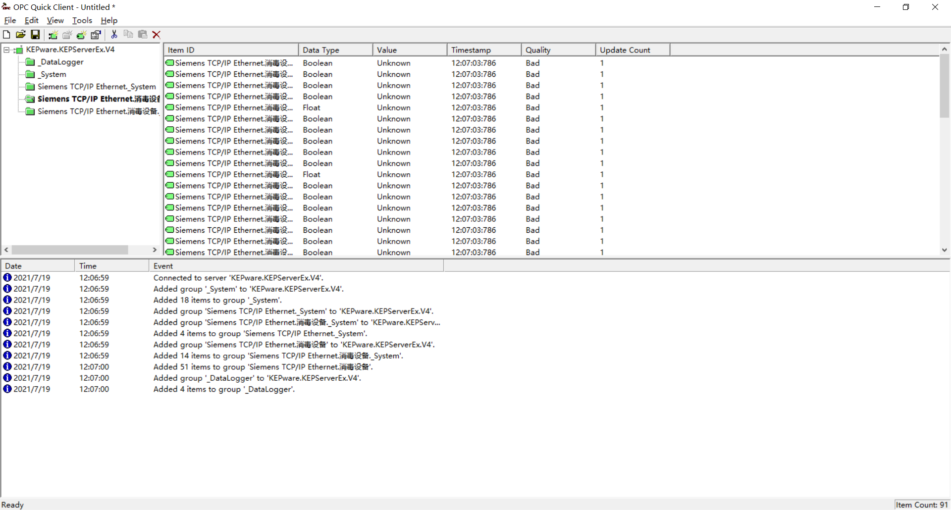

要在一个老的项目里加一个OPC通讯,却打不开KEPServer,有什么办法可解决吗

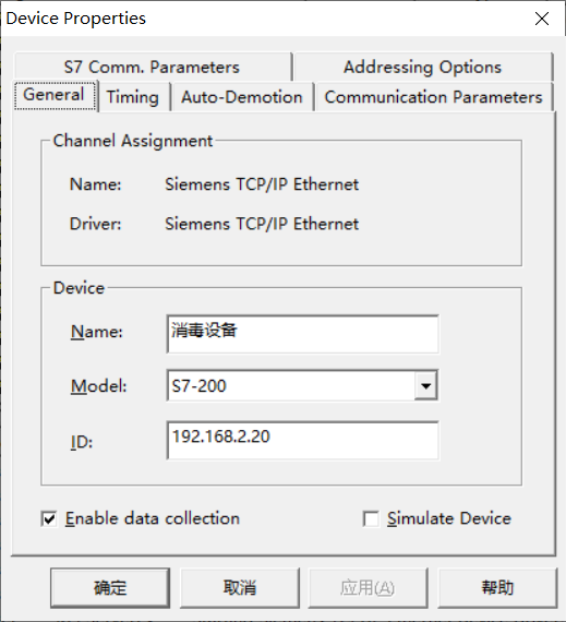

    卸载重装之后能打开了,配置完以后,一直时通讯不上,ping地址完全没有问题  KEPServerEX4.5的

    S7 Comm. Parameter
    Loacal TSAP和Remote TSAP都改成1000试试。
    最好看一下CP243-1的设置,改成一致即可。

    看起来像是你的两个TSAP都设置成了4D57,这时组态软件是使用了CP243-1的PG资源连接,而PG资源同时只能连接一台设备,所以易控在通讯的情况下,KEPWARE是连接不上的。
    你可以试一下断开易控的链接,KEPWARE是否就通讯上了。
    如果通讯正常,说明TSAP设置需要修改。

    两个TSAP都设置成了1000和1011分别尝试,并且在现场直接一根网线直连,IP地址也改成易控的,通讯状态一直是bad。
    KEPServer与200smart通讯就没有任何问题排除了Siemens TCP/IP Ethernet 驱动可能存在的问题。只有TSAP改成201,和IP做了改动
