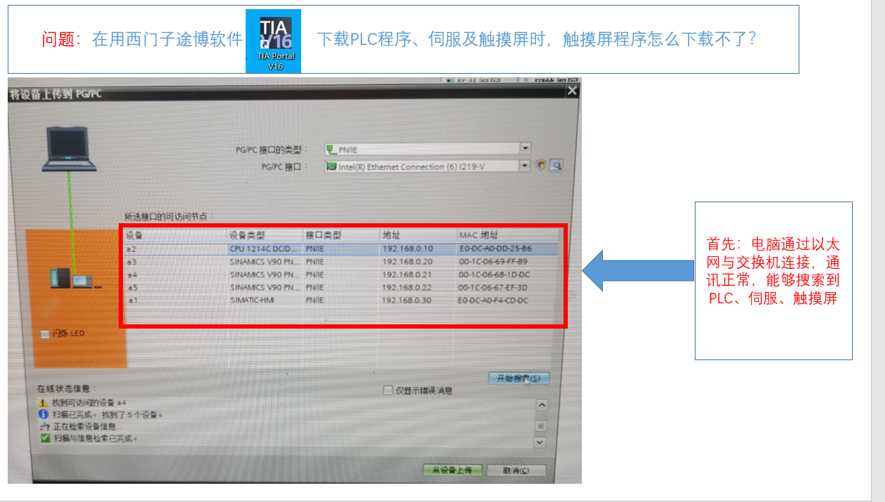

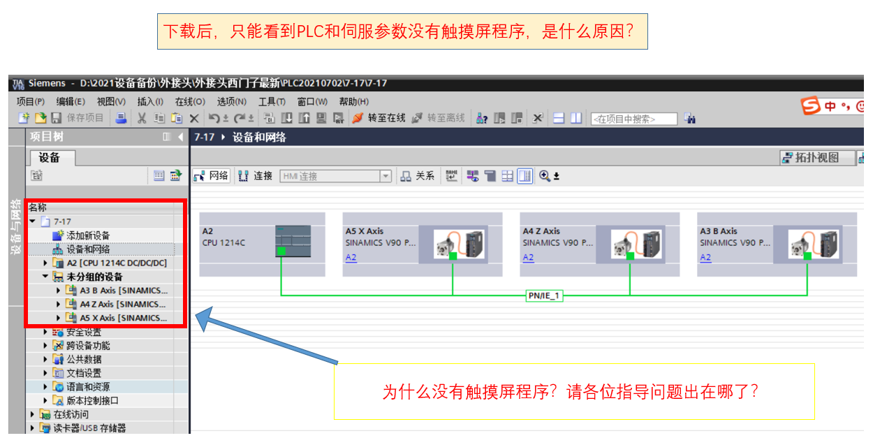

下载后,只能看到
PLC
和伺服参数没有触摸屏程序,是什么原因,
请各位大师指导问题出在哪了?

精简屏的没有插卡好像不能上传,看看HMI型号

精简屏KTP系列不能上传.

PROSAVE上传

传程序时候不勾选可下载,是不给下载的
