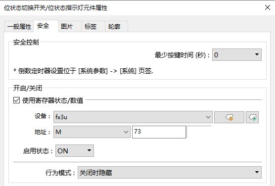

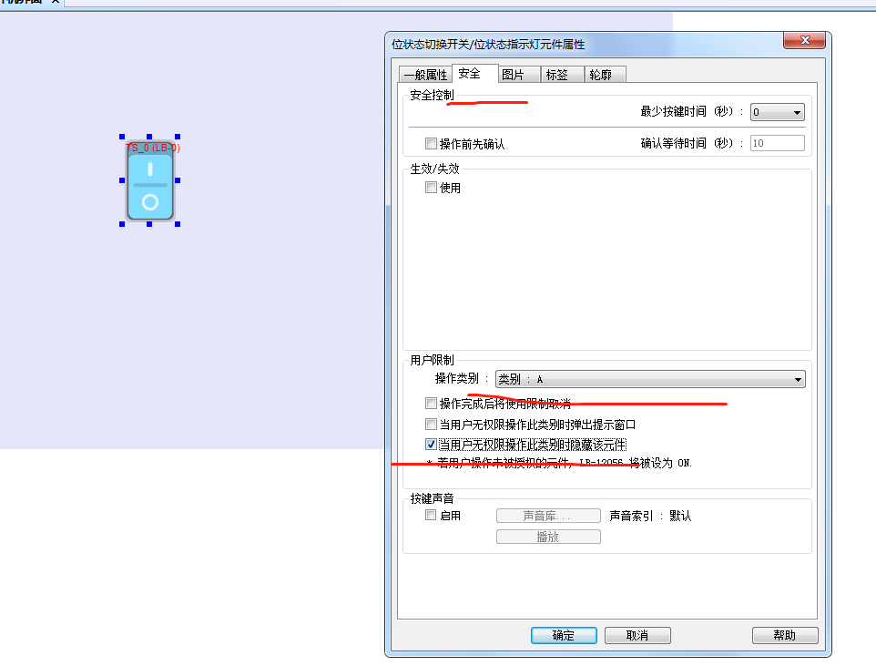

威纶通触摸屏多个用户登录,比如当操作员登录后,操作员无操作权限的按钮隐藏掉,属性只有系统位设置隐藏,莫非搞资料传输至PLC写相应程序去搞?弄过的大神支下招,在下没有弄出来

你说的是这个吧

引用第1楼梦雨天涯于2021-07-17 11:55发表的 :
你说的是这个吧
不是,这个我知道

你说的是不同的权限进不同的画面,不是隐藏了某些功能。

我一般密码都用PLC写,不用触摸屏的用户管理!
