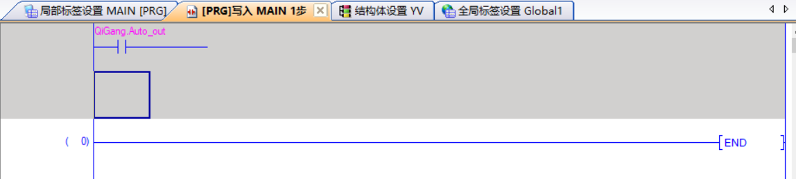

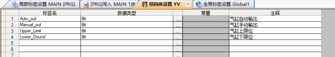

描述:创建结构体

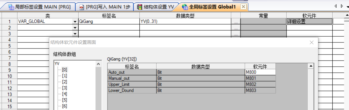

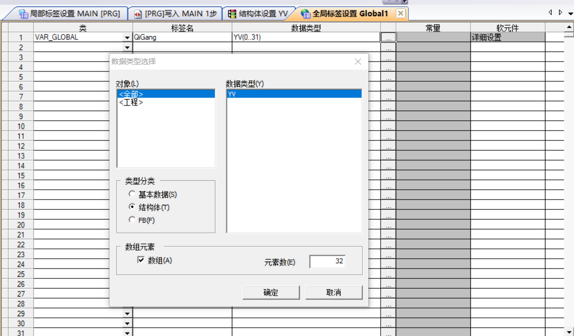

描述:设置全局标签
描述:分配软元件

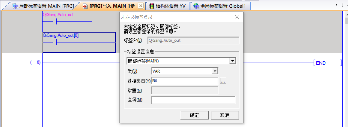

描述:程序中调用没带下标
描述:程序中调用带下标
各位大神:
我按图上的步骤调用结构体为什么每次都是提示设为局部标签呢,哪里设置不对吗?
知道的大神帮忙讲讲呗.

GX 3里面我是这么用的在2里面用不了呢

结构化跟ST工程才可以用,简单标签工程部支持。

把数组下标[0]移到点号前面:数组标签名+下标[0]+点号+结构体元素:QiGang[0].Auto_OUT
