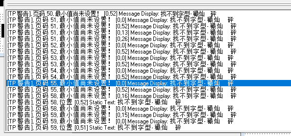

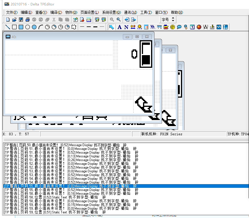

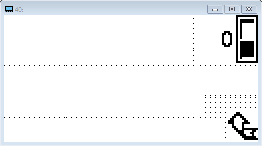

台达TP04G-AS2文本屏读取出来字体不见了,求大佬指点

我也是,解决了吗
还没有啊,你搞的了吗

是你电脑里没有那个字体。你去网上下载些常用的字体包来安装下,特别是CAD用的字体。
下次试下看看

随便找个字体改个名字试试

引用第6楼习惯性沉默于2021-07-23 14:28发表的 :
我的文本直接读出来有字体的啊,你的是不是加密了?
能读出来,加密了也可以读出来吗

没用过台达,我想应该是语言环境的问题
