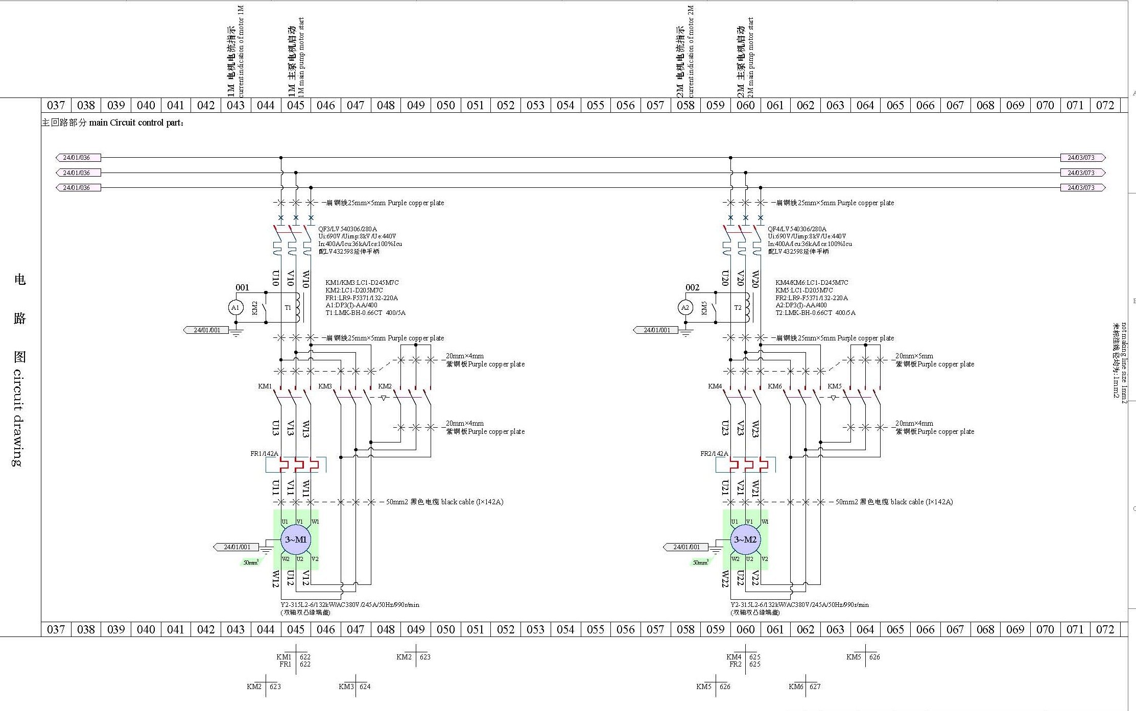

国内图纸欣赏,哈哈,比之前那个国外的。。。。

看行不行。国产的不差。

請問是什麼軟體繪製的?

感觉花哨,看不到一点专业,
图纸不就是为了机器出故障时迅速定位故障。
如果这份图纸几十页的话,热继电器FR2在哪里?可能不停翻图纸才能找到。
部件命名有规则的话,比如为3FR60,第3页60列就可以找到。

引用第1楼520arrow于2021-07-16 16:34发表的 :
請問是什麼軟體繪製的?
Altium Designer

个人还是建议用CAD或EPLAN, Altium Designer 偏电子电路不适合电气电路
