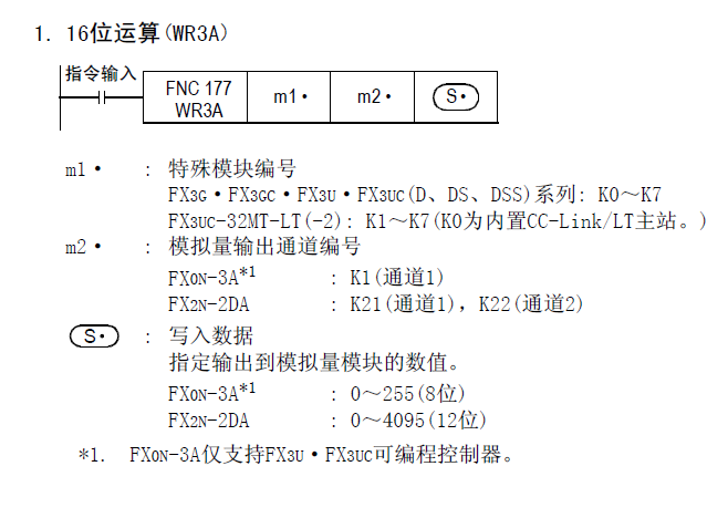

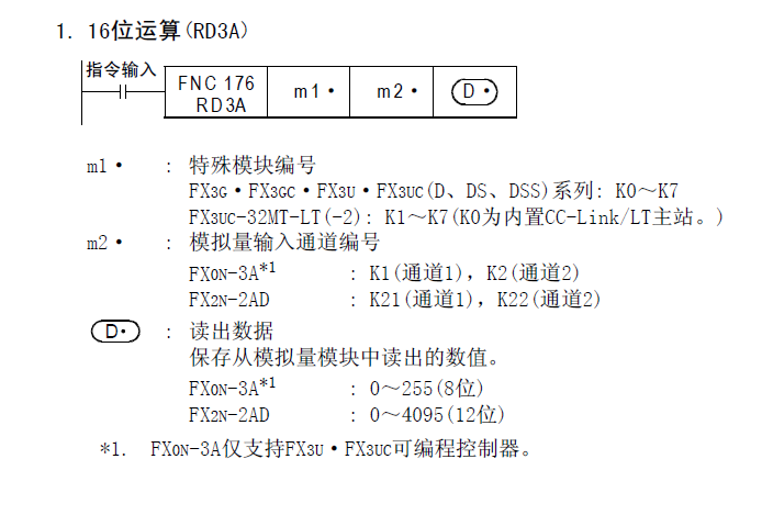

配置:FX3GA-40MT+FX2N-2AD
现在我想把我以前的模拟量程序直接复制过来不行,以前用的是FX3U 指令是 MOV H2 U0\G17
U0\G17在FX3GA里面写汇报错,求解

FX3GA 对模块不能用MOV 这个指令,得用TO FROM

如果是FX2N-2AD,可以用RD3A WR3A来进行读写。
