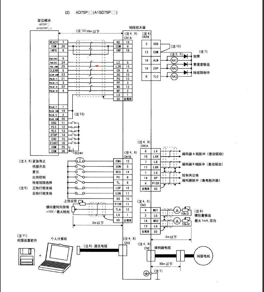

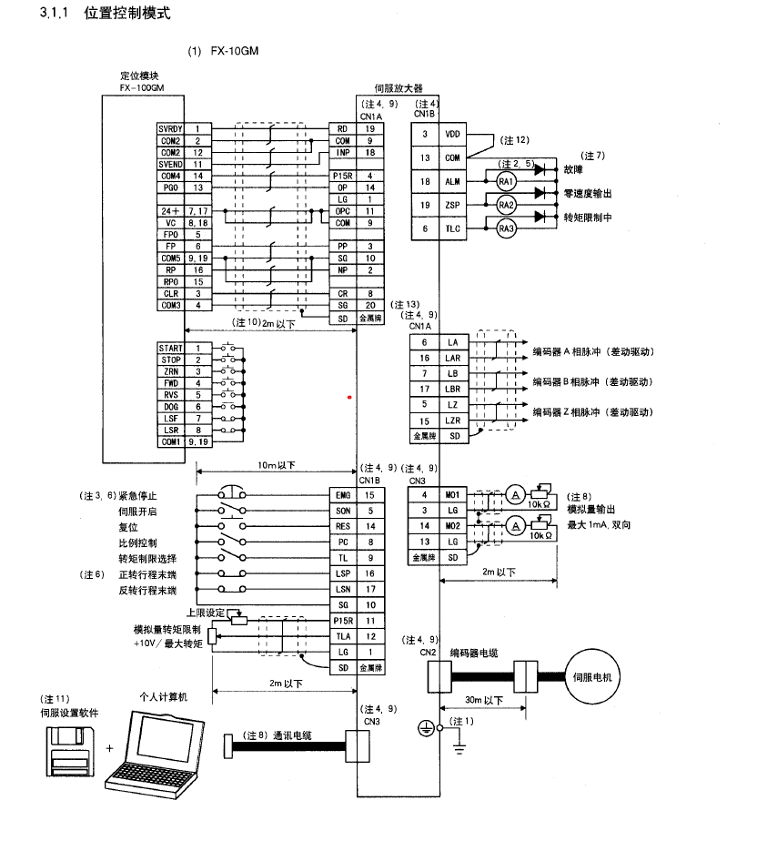

MR-J2S-40A咋接线

你连说明书都没下载一份吗,没说明书线接起也没卵用,一样不会用。

官网下载个手册看一下就知道了
