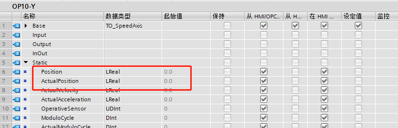

1500PLC的轴用的是多圈绝对值编码器,轴DB块中的位置数据类型是LReal,1200的是增量式编码器,轴DB块中的位置数据类型是Real,这个区别是和编码器有关系的吗?还是说靠自己设置的?

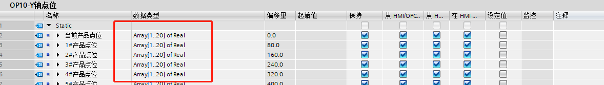

因为我现在用的1500PLC需要存储很多轴位置参数,如果我用LReal类型数据,保持型存储区占用了73%,换成Real类型,只占用32%,那么可以将位置参数使用Real类型的数据吗?

感觉应该是1500TO和1200TO这里不同,就用LReal吧
