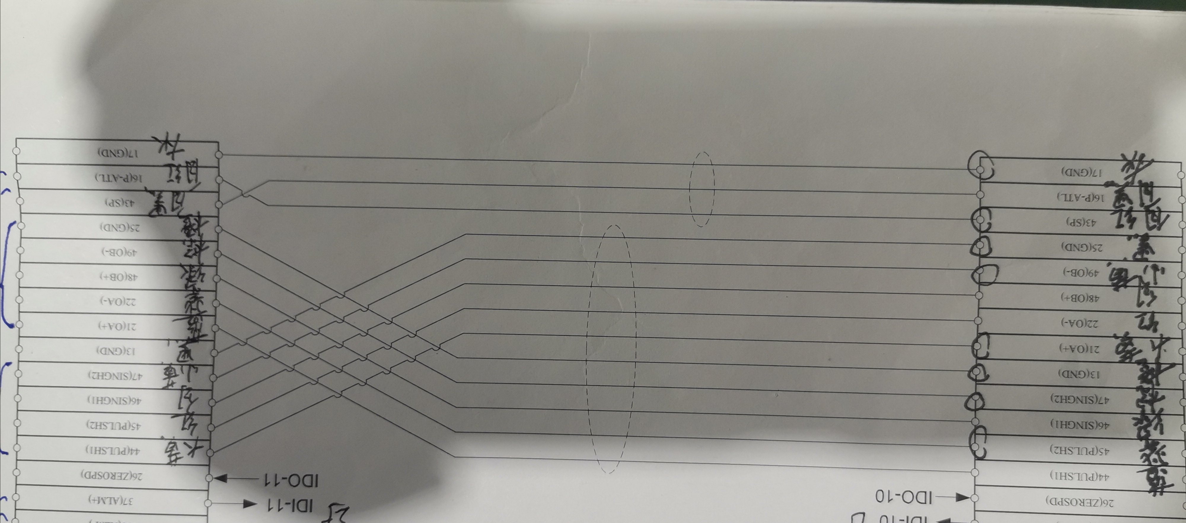

我想问下,这样接线的目的是什么?大佬们解读一下

就不能把图片倒过来吗?

这是差分输入,目的是接收脉冲可以达到4MHz,况干扰比较好。

发脉冲和信号反馈
