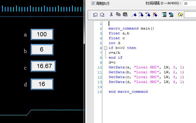

用宏怎么做浮点数转整数啊,本人学历有限手册看不明白只勉强看会了四则运算,网上查资料也少。各位大神有没有实例给学习下不胜感激。

已经解决,用自带函数先转换为ASCII在转换为整数
