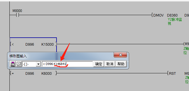

如图,怎么比较6位数啊

D= 32位比较
解决了!谢谢老哥
