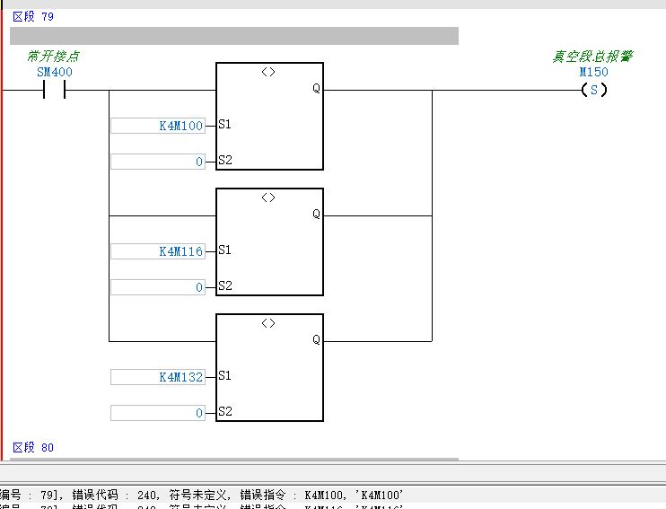

求助各位大神    程序写成如图报错,DVP系列的可以啊

AS228不支持K4M100这种写法,不过支持D100.0   D100.1这种写法,所以你可以直接改M100-M115 为 D100.0 - D100.15
然后再去编写 “ <> D100 0 ” 这个指令就能编译通过了

    感谢  再麻烦问下有没有啥指令可以批量获取M的状态呢
    引用第1楼fjqz00于2021-07-10 20:35发表的  :
