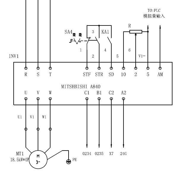

A840变频器的AM模拟量输出,直接连到FX5U自带的模拟量输入,用来检测变频器输出频率。
现在问题是,其中一台没有启动变频器的状态下,AM与5号端子之间电压为3.62V,启动后到最大频率,输出10V;另外一台没有启动变频器的状态下,AM与5号端子之间电压为2.58V,第三台正常。
初始化后,并拆掉控制线,测量AM与5号端子之间电压依然为3.62V。
请问大神们,是否变频器控制板出问题了?

有接線圖嗎

接线图
A840变频器AM输出问题
