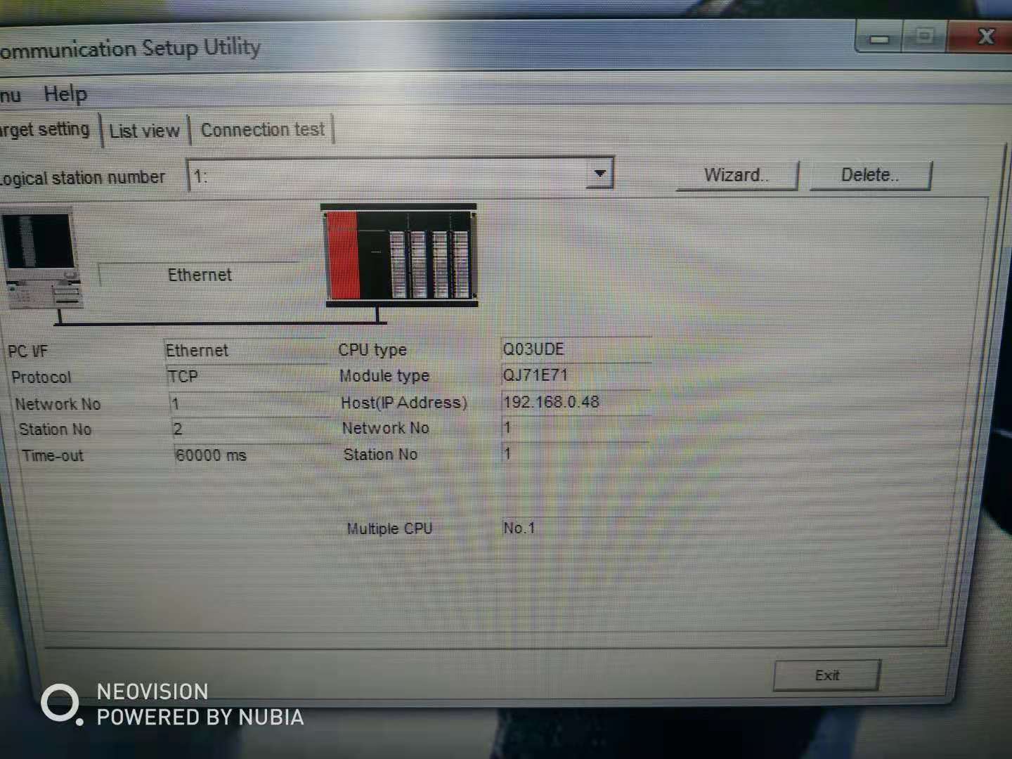

如标题所示,这样的话,电脑usb转485和plc通讯,直接读取线圈或者寄存器,有人这样测试过吗??

当然可以,
想不到会有什么问题?

我经常这么做,PLC该干嘛就干嘛,上位机一般是数据算法,显示,数据库存储等,下位机一般直接用FX编程口协议(省钱),本身就是从站,如果有实时性要求,用ADP/BD模块,推荐以太网模块,支持多协议多端口(同时支持4线程),常用Modbus,协议简单,数据吞吐量更大,更快。

我这样做的,供参考。加了交换机
