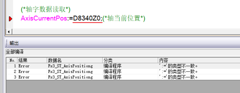

如题,在FB中使用系统D寄存器会报错!!!
图中标签为双字有符号数据类型,请教D如何指定数据类型?
5U是可以指定D寄存器的如:D0:D、D0:UD、D0:U...
大神们快来指点下哈!

如果标签为单字就不会报错

变址寄存器组成32位寄存器时,必须V,Z配对组成

Works2的ST语言不支持定义D寄存器类型,类型不对不能代入,你这个只能用指令DMOV传送类,不能用 := 代入数值。

是啊,并且外部程序中FB的32位数据输入引脚“:=”用D寄存器也会报错!也只能再挂个标签了!

GxWorks2使用ST语言编程太他么不友好了,与Works3相比简直就不是一个等级

都用标签和数组不好吗?
