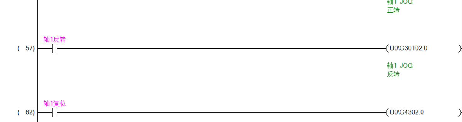

求助,请老师们给个帮助

什么问题?解决了吗
解决了,楼下帮的忙

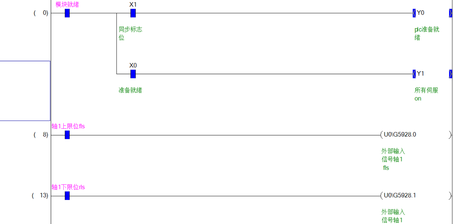

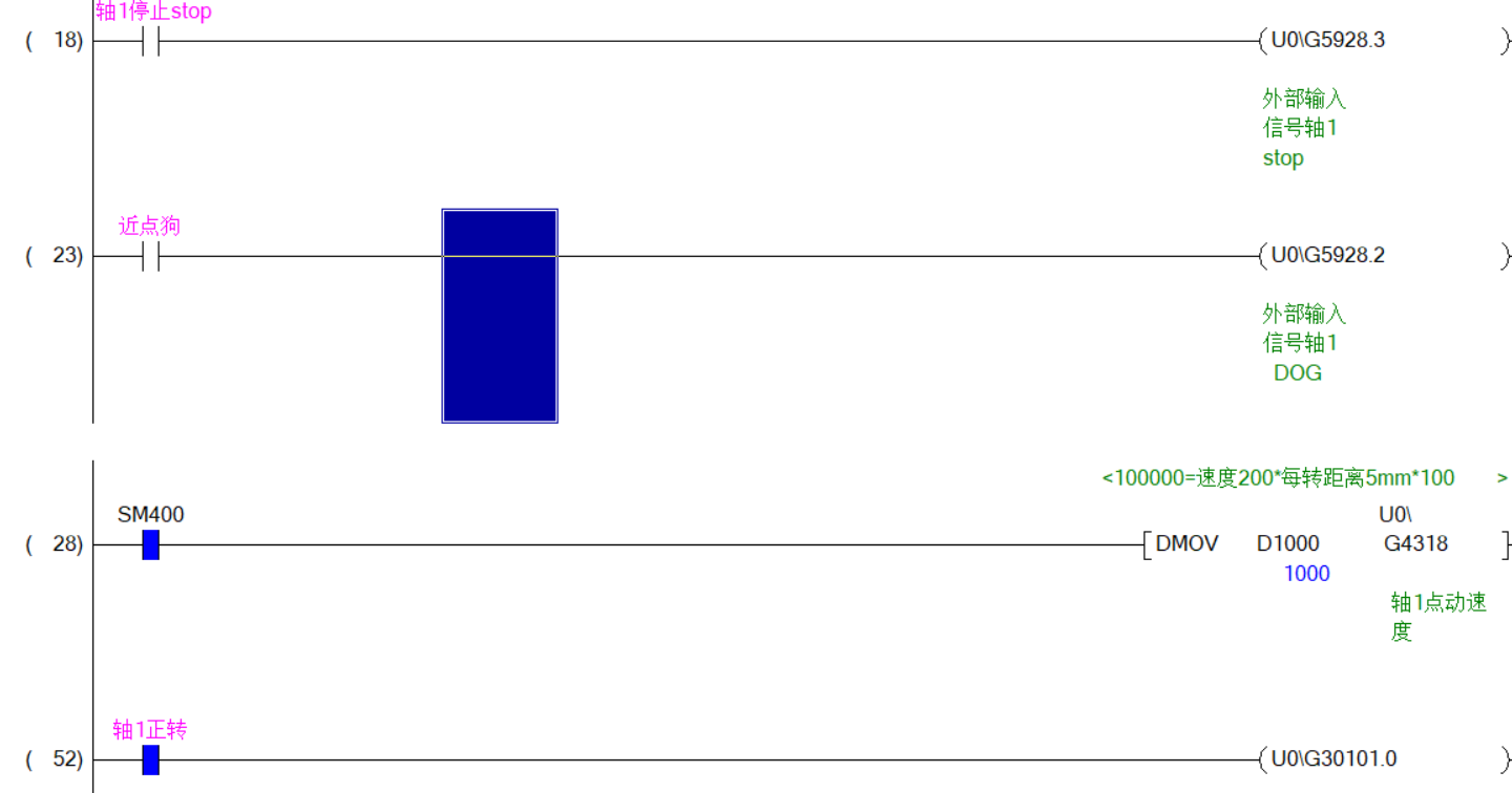

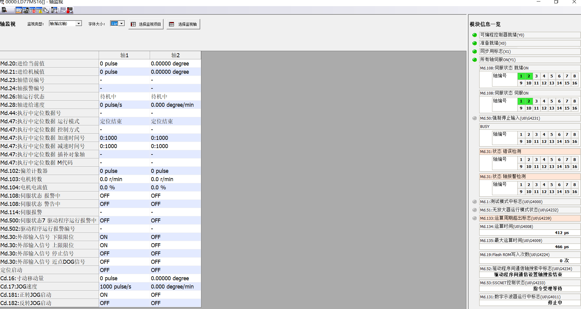

相应站好设置没有

外部停止信号需要置1.

谢谢,大佬,已解决
