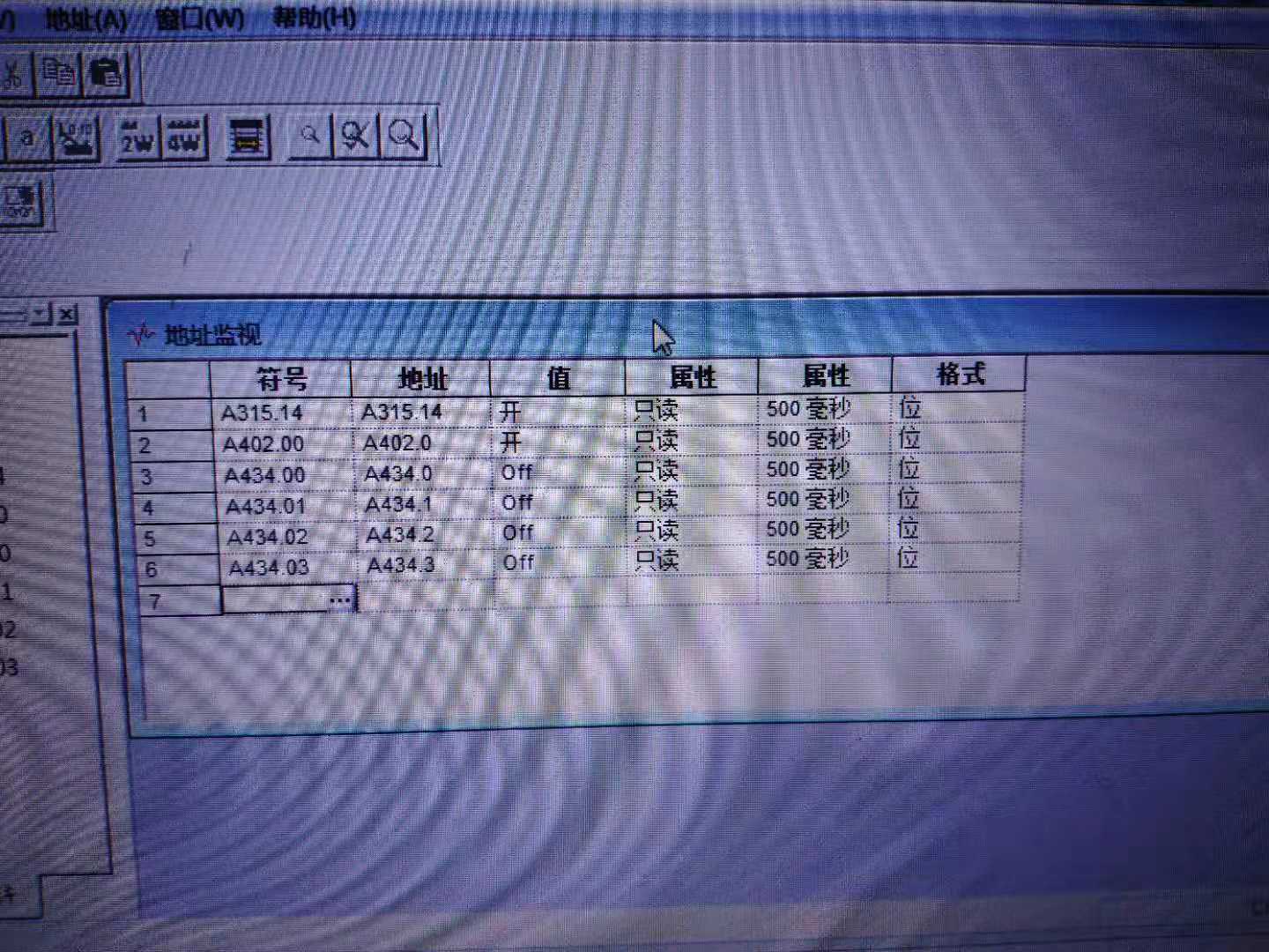

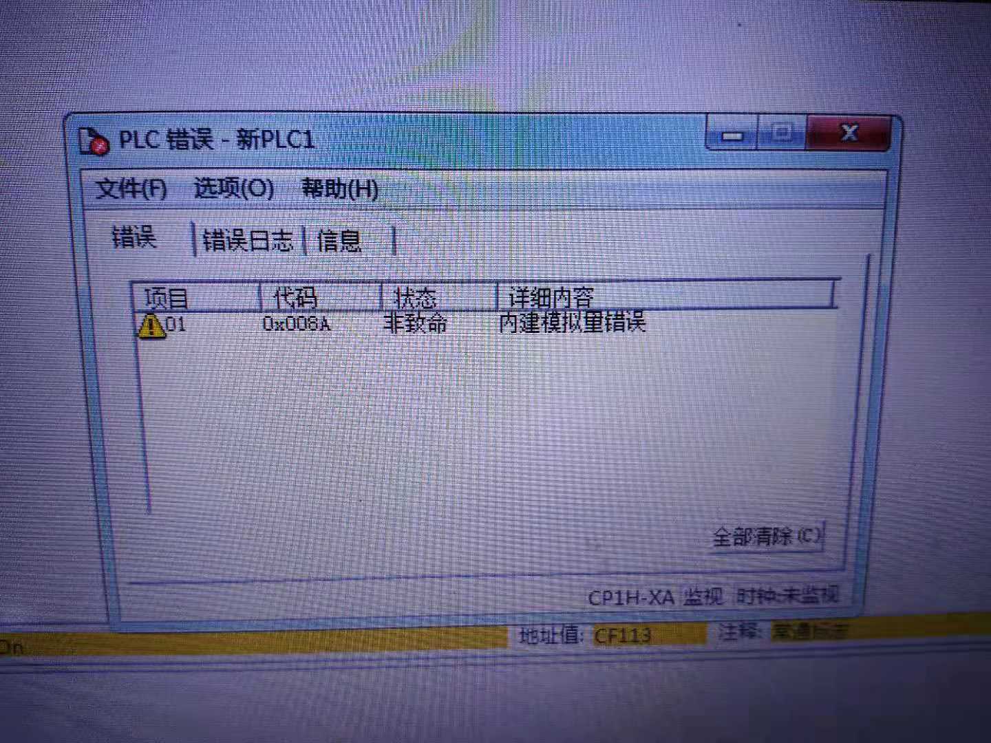

哪位大神知道内建模拟量错误怎么处理,谢谢

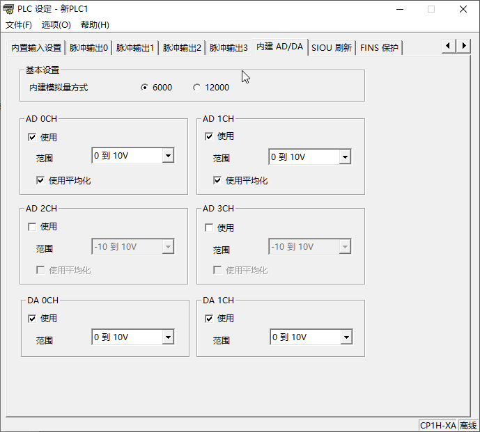

发表于: 2021-07-04 16:06
把这里未使用的禁用
