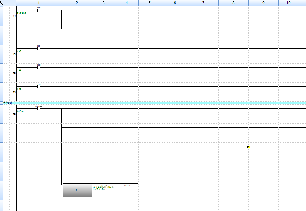

如图所示,都是17列,但是字符大小却无法变化,缩放和字符大小都试过了,没有效果,请问一下怎么操作

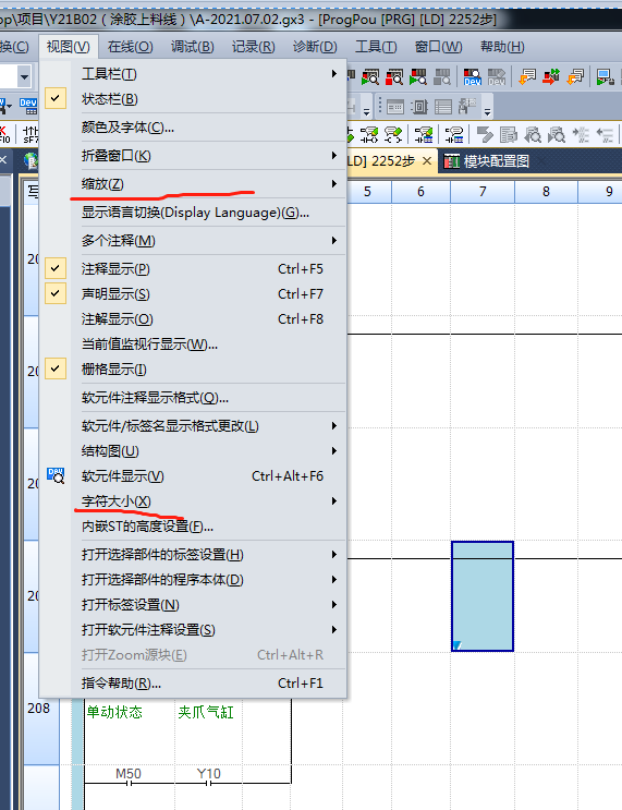

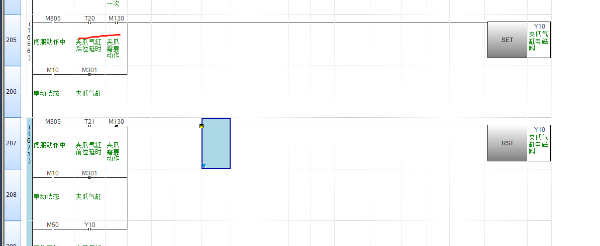

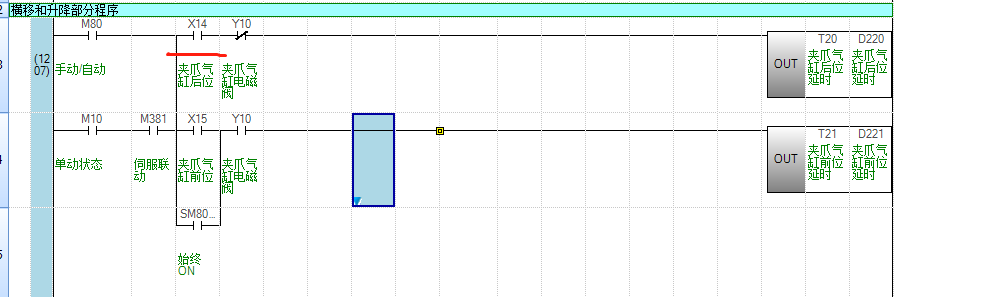

认真点看,点击字符大小后已产生反应,点缩小容易看出来

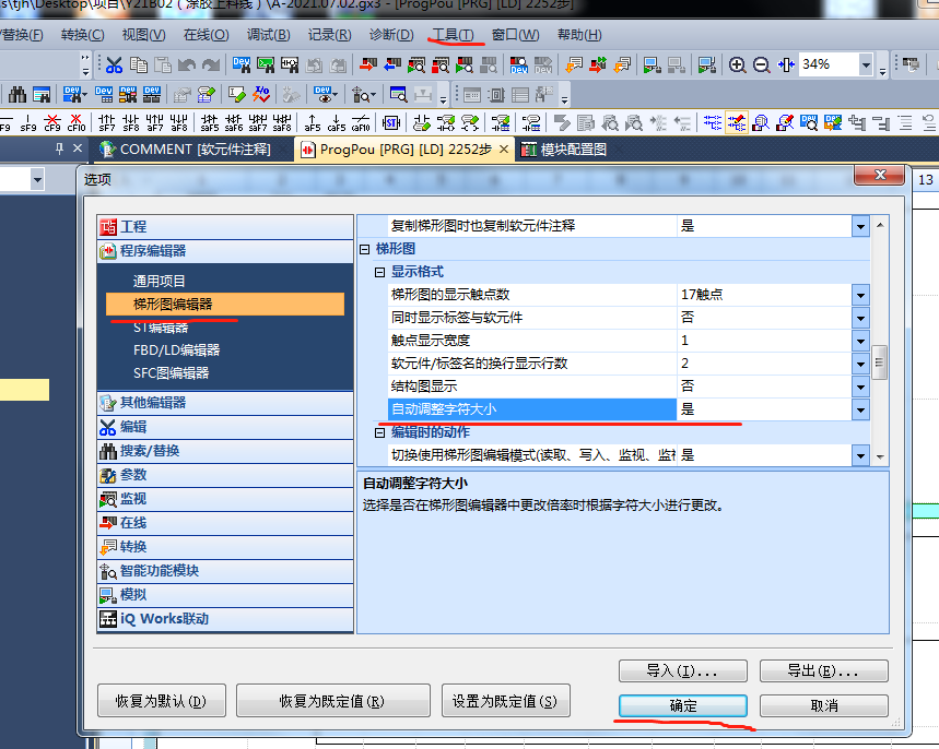

工具-选项-程序编辑器-梯形图编辑器-自动调整字符大小选是-确定,Ctrl+鼠标滚轮调节大小

感谢,这样是没有效果的呢,更加小了

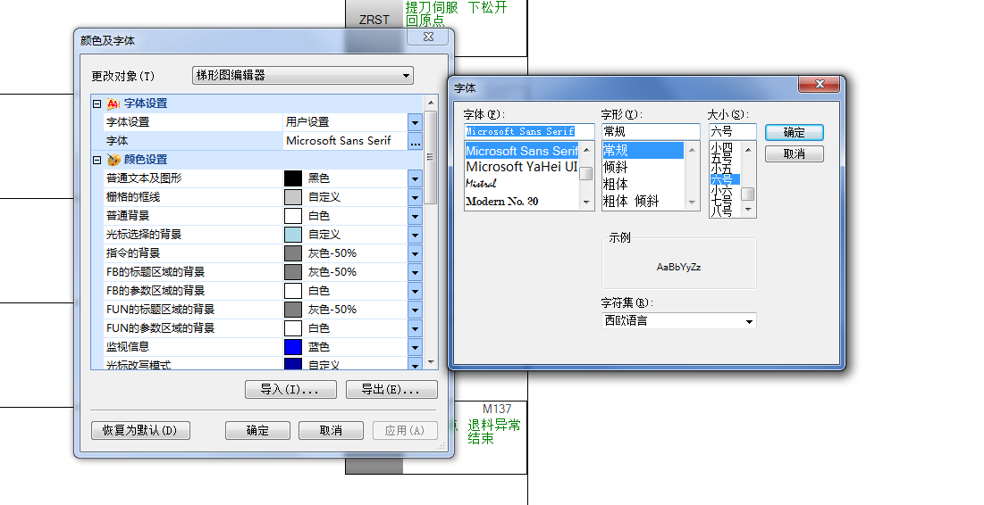

视图 颜色及字体

更新软件版本,我之前也遇到了,然后更新到1.075解决

5楼正解
