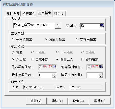

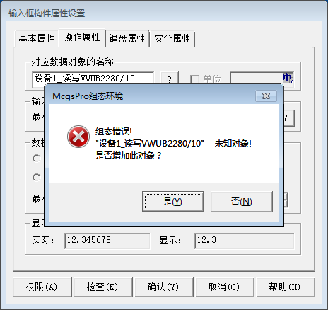

输出可以做/10处理,但是输入不能。
要怎么才能实现小数点输入呢?

显示可以显示小数点,但是输入不行

4楼  发表于: 2021-06-30 11:19
昆仑通态的通道处理在哪里呢
引用第2楼xlz123于2021-06-30 11:10发表的  :
选中变量后有个通道处理,然后有个工程换算

5楼  发表于: 2021-06-30 11:37
选中变量后右边有个选项是通道处理设置,然后选择第⑤个工程转换就行了

7楼  发表于: 2021-06-30 13:58
搞定 感谢
引用第5楼幸福沙漏于2021-06-30 11:37发表的  :
