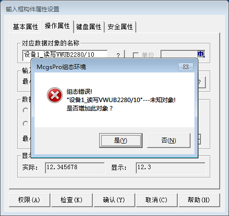

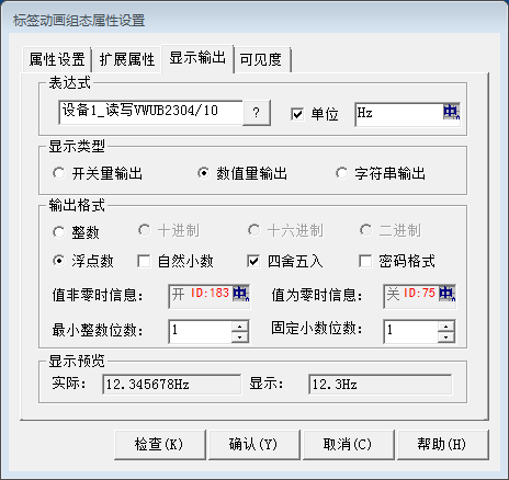

如题,输出显示是可以用浮点型/10做1位小数点显示的,但是输入框不可以,请问各位大佬是怎么实现10.5的输入的,谢谢!!!

有个通道处理设置,5可以设置比列
