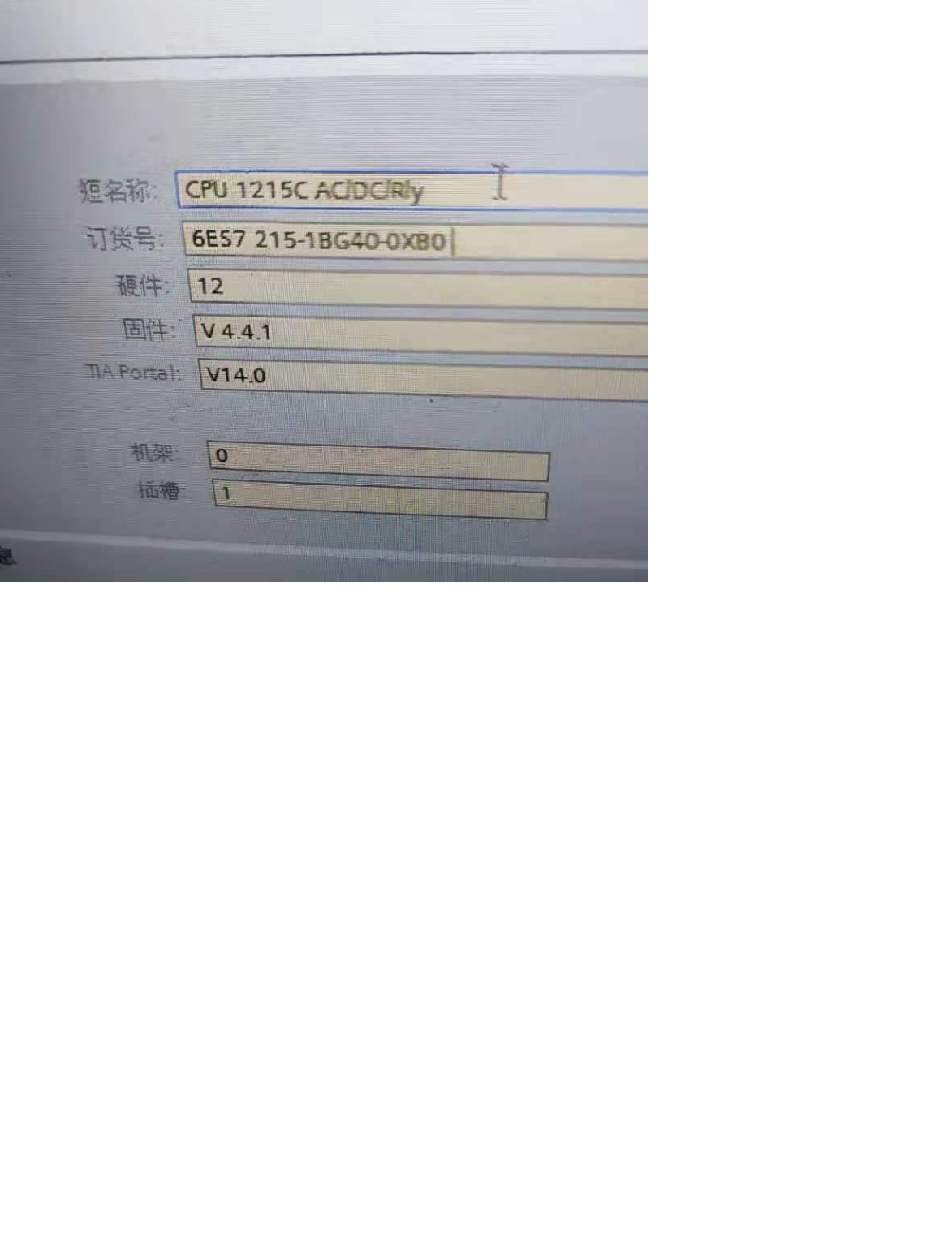

如图:这个怎么上载程序呢 ? TIA V14 没有4.4.1的cpu

换高版本博途上传了

V16试过,没有4.4.1的,有4.4

看看更新包有没有,如果更新后还没有,可能需要TIA17了.

为什么不手动更新一下固件版本呢
更新cpu还是TIA?

为什么不手动更新一下固件版本呢
如何更新,第一次用

版本升级就好了
  • 下载积分:+1(testfish) 升级TIA吗?

    siemens 的 supporter上下载Cpu新的固件,用updated hardware.
  • 下载积分:+1(testfish) 要上载程序,还要更新CP ..

    引用第7楼yiyi5138于2021-07-02 09:25发表的  :
    上载程序还要更新CPU吗?

    if cpu update is same new type.may
    be upload option was colse,so couldnot upload
