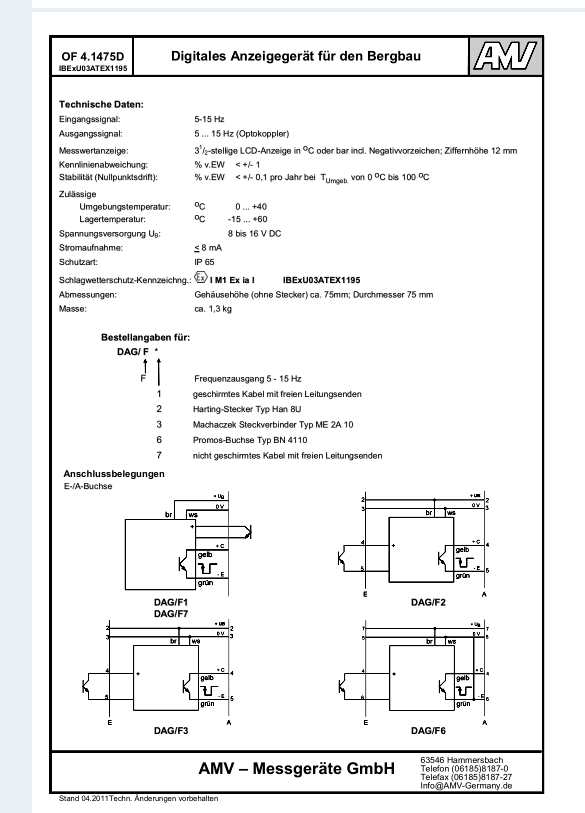

现场传感器5~15Hz的,0~25吨,传感器四线的,12V+,12-,那两根是频率线,我现在接到SMART200上后,程序咋样编写,我用的频率块,监测数据一致对不上
