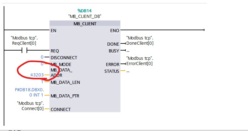

如图所示,我知道这是西门子RS485通讯连接ATV340的变频器,地址位43203代表当前频率,我想请教下各位大佬,这个地址我到哪能找到?我下载了ATV340的编程手册,没找到对应的说明。。。。麻烦各位了

你要找modbus或者can通讯手册
ATV340_Modbus_Serial_Manual_EN_NVE61654_01.pdf
(4578 K) 下载次数:139

管脚,有你的DB地址的,就是读上来的存储区
