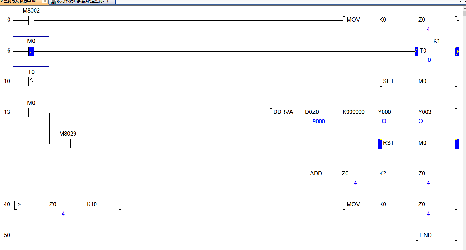

请教关于for 指令,如何使用for 来循环 执行 D0 D2 D4 D6 D8 这5个位置定位???

for指令只能够处理一个扫描周期内的数据处理,对于定位动作需要使用变址Z来控制

用变址呢

是不是要这种效果?
