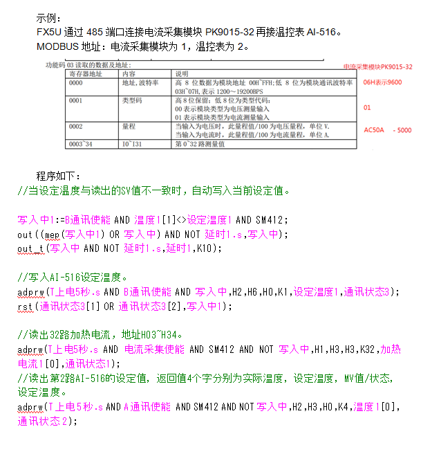

分享一下FX5U与电流采集模块和宇电温控表通讯示例

如题,直接上图
