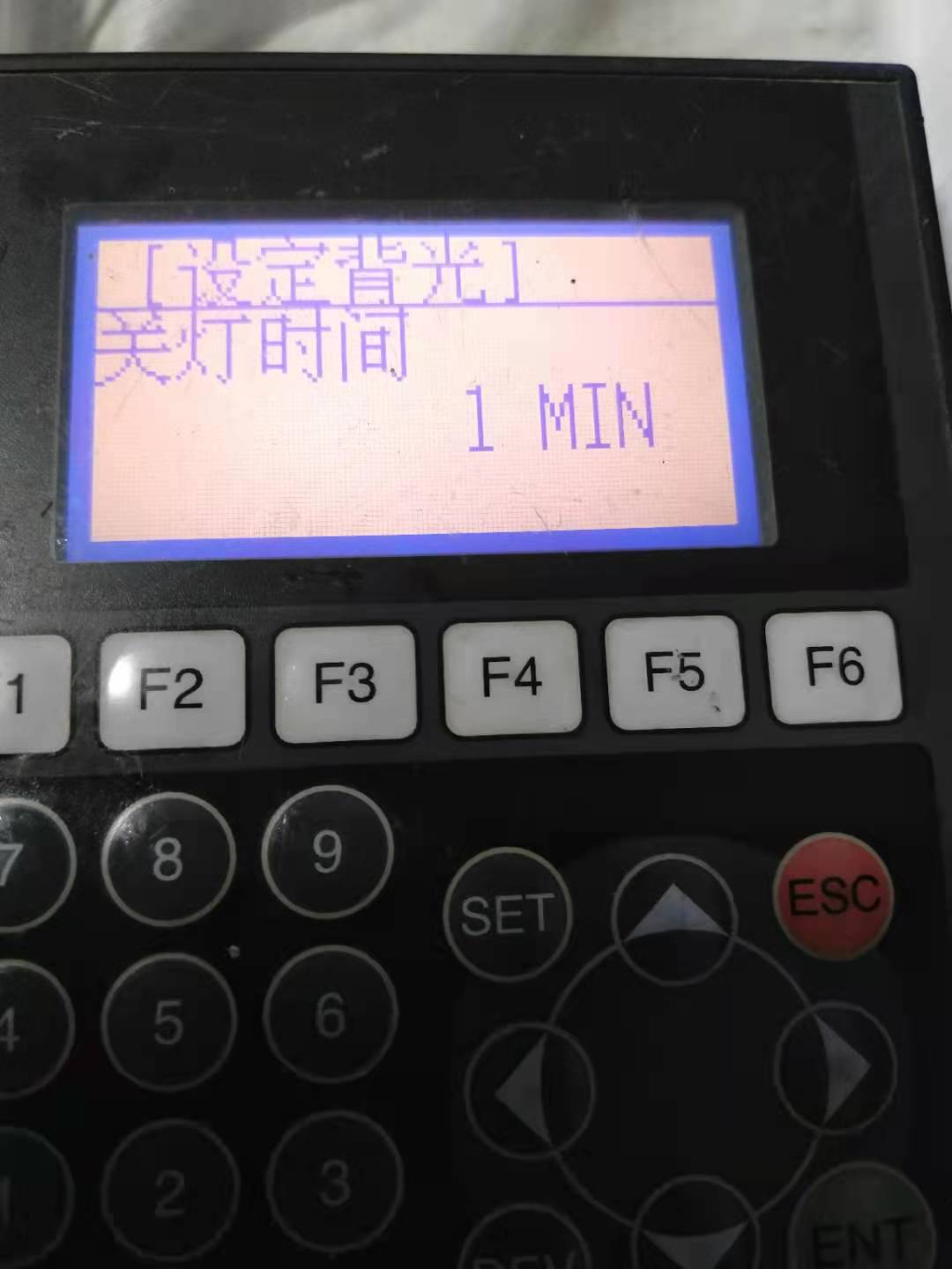

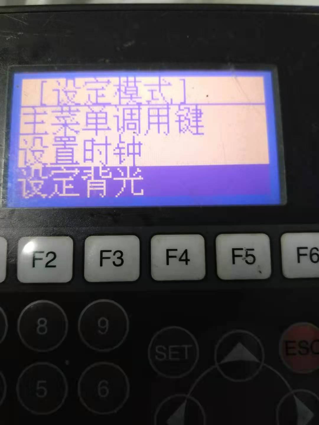

发表于: 2021-06-24 22:46
F920GOT-BBD5-K-C 背光怎么到设定时间不自动关

发表于: 2021-06-26 11:10
设为0看看

发表于: 2021-06-26 16:56
0参数不可设置

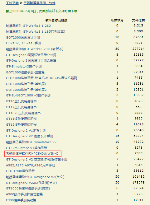

发表于: 2023-06-08 17:12
请教楼上各位,可有此屏的的软件可以提供一下吗?

发表于: 2023-06-08 17:17
fx pcs du/win

发表于: 2023-06-08 21:10
[quote]引用第3楼二手工控电器于2023-06-08 17:12发表的 :
[/quote]
软件家园内有

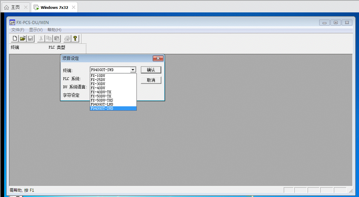

发表于: 2023-06-09 18:51
好像这个软件在XP下才能用,

发表于: 2023-06-10 09:37
接6楼,这软件需要32位系统,如图,win7 32位或者XP都可以

发表于: 2023-06-10 11:15
谢谢楼上各位!!已经搞定了!
