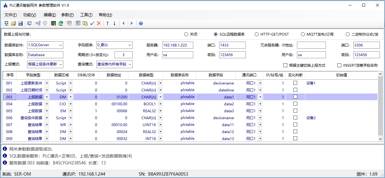

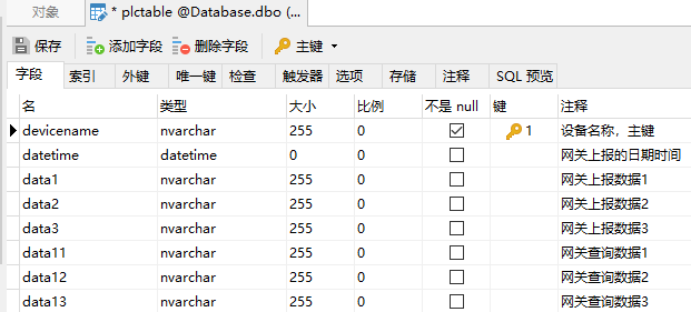

        通过数据库智能网关IGT-DSER实现欧姆龙NJ501的PLC与服务器数据库双向通讯,网关支持MySQL、SQLServer、PostgreSQL,这里选择的是SQLServer。
        首先,通过navicat(数据库工具软件,百度能搜索到)连接数据库建立一个名称plctable的数据表,表结构如下:
        然后通过智能网关的参数软件(在附件中),设置PLC与数据库相关参数,包括服务器主机IP地址、端口,用户名密码,以及上报与查询的模式、PLC数据地址与数据表字段的对应关系等,如下图:
        根据数据表主键‘devicename’上报更新和查询数据,通过网关的初始值设置为‘设备1’,上报的时间取自网关的RTC时钟。
        将配置好的参数下载到数据库网关,重启后网关即进入工作状态,双击序号,可查看对应的数据当前值。关于配置表与SQL语言的对应关系,可看这篇文章。
        打开数据表,数据如下:
        根据时间和数值可以看出数据已经更新到数据库了,从数据库查询到的结果会写入PLC对应的地址,可以通过PLC的编程软件监视。网关支持三菱PLC、西门子PLC、罗克韦尔PLC等大多数PLC,附件中有更多的案例:

    和原生支持数据库的欧姆龙PLC有什么区别?
