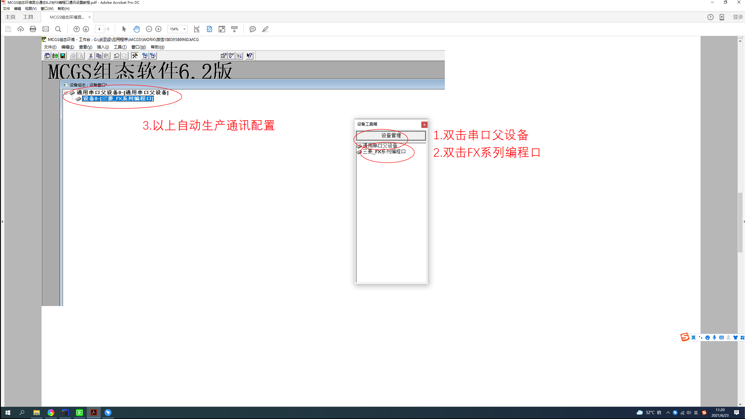

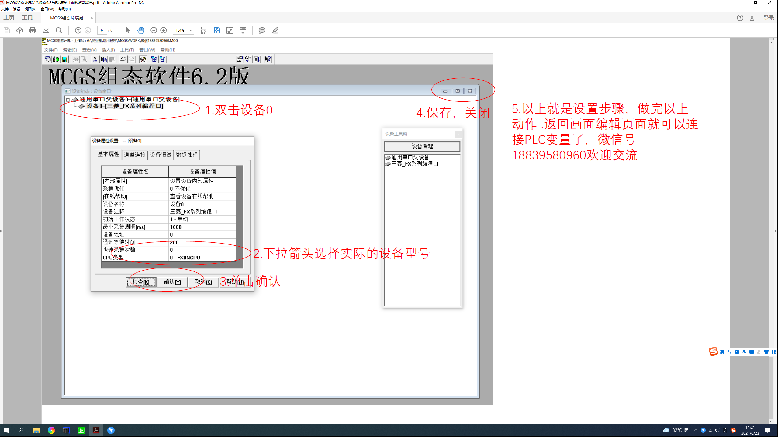

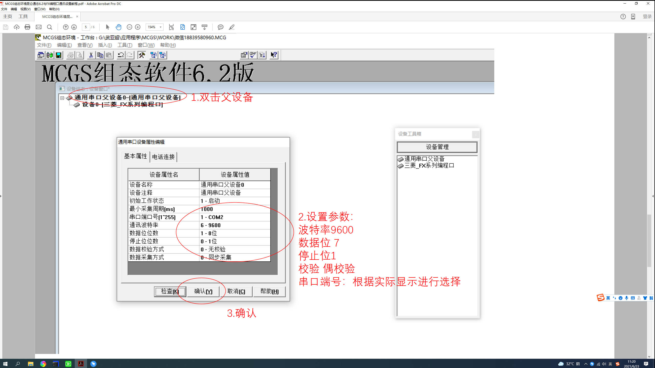

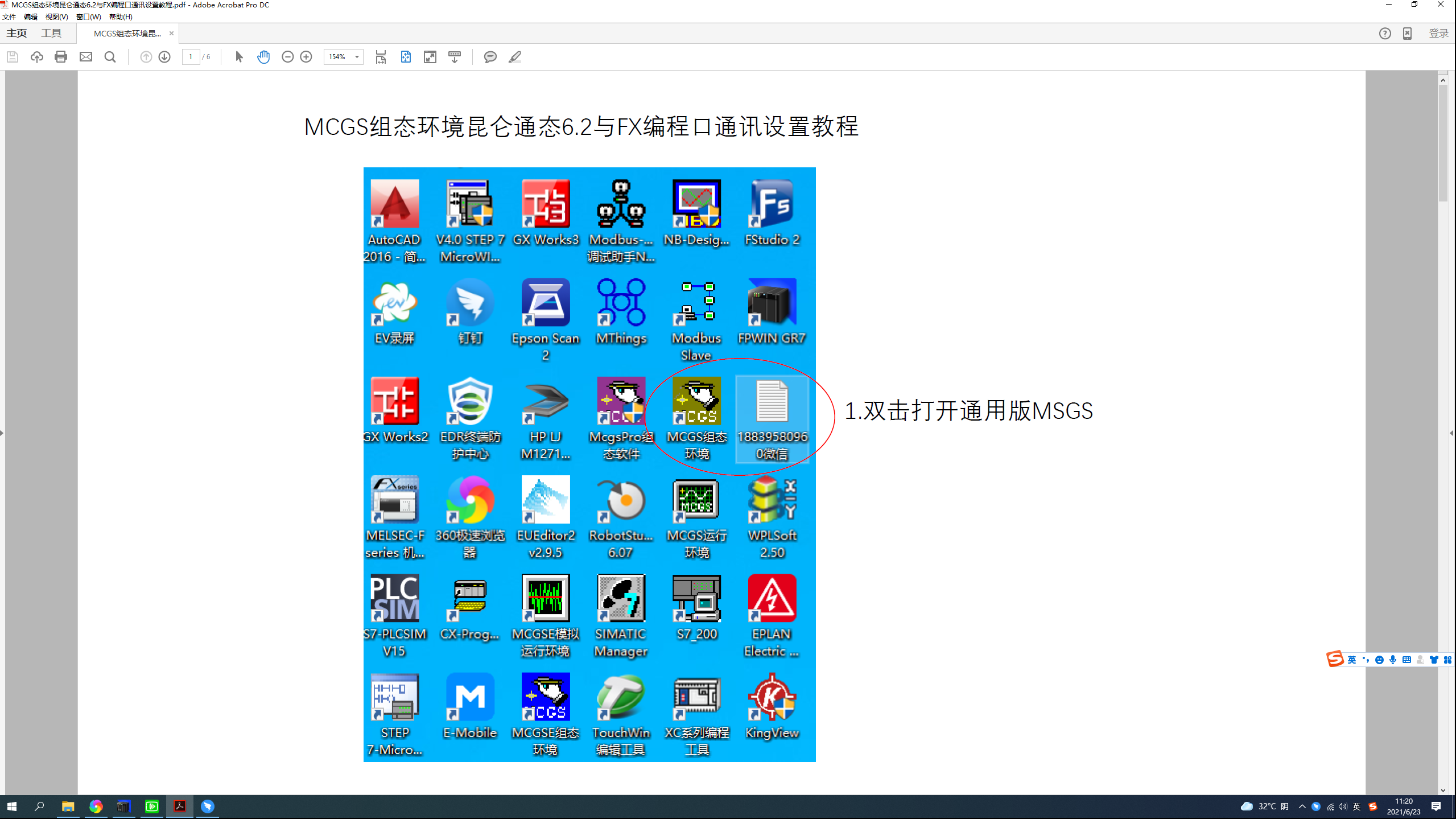

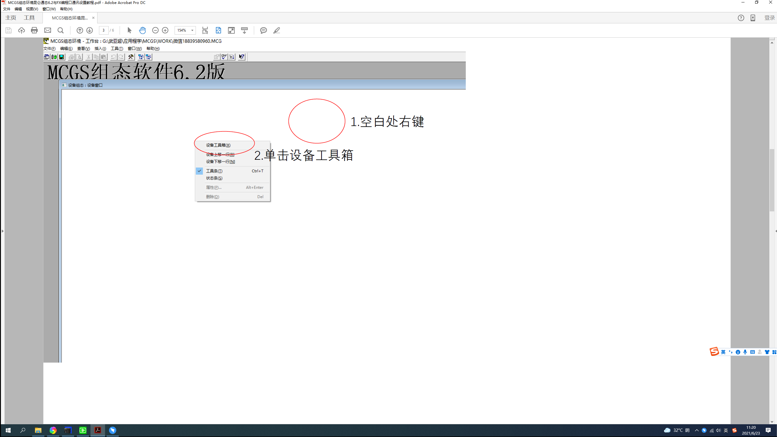

MCGS组态环境昆仑通态6.2与FX编程口通讯设置教程

PLC、触摸屏、C#上位机组态监控,输送带,非标机械,控制柜,现场施工,电气代理16639500085
