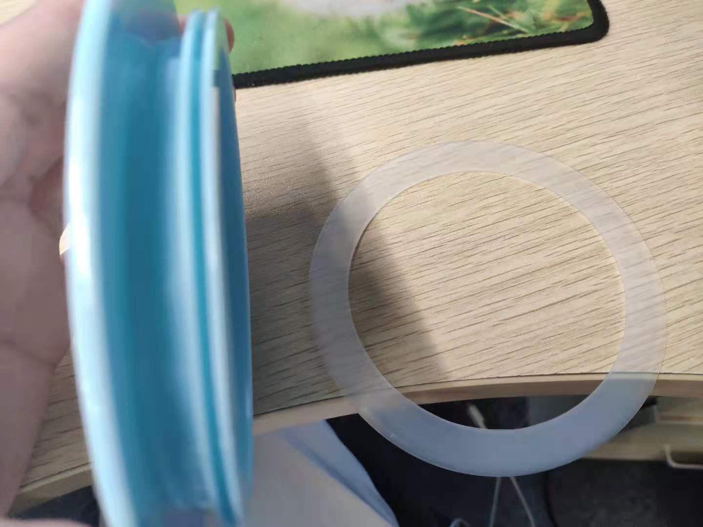

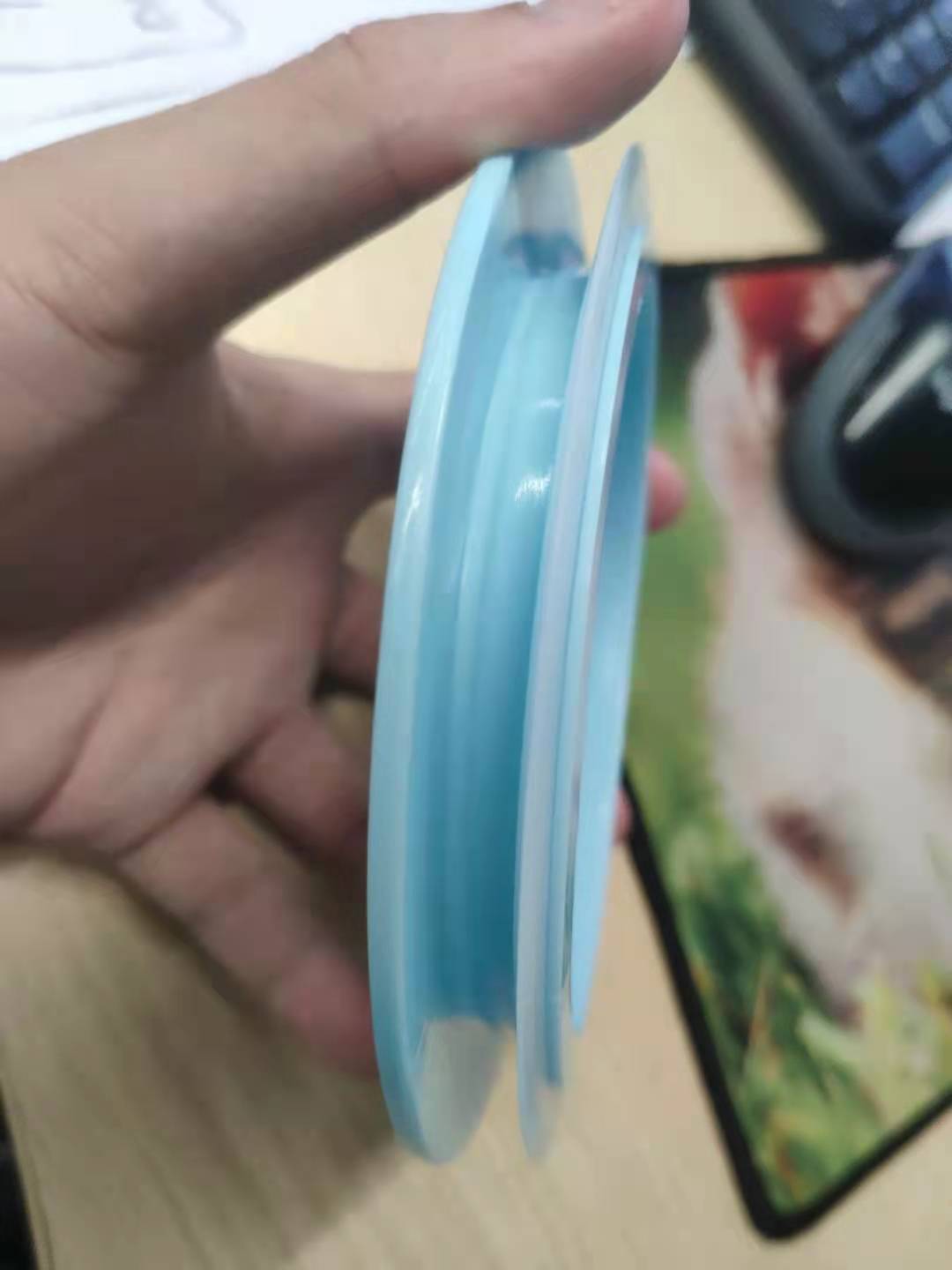

目前是人工将硅胶条装到饭盒盖上面去,如果用设备来代替人工,有没有好点建议?

这个硅胶条是有弹性的,把硅胶对准盒盖的槽,直接套上去就行了

主要是要省人工,一个工人一天3000-4000的量,三个工人一天也就一万左右,如果能用设备解决就可以省人工,效率应该也能上去

我们之前做过类似的,也是套胶圈,而且胶圈的接触面还是斜面的,用了6轴,只能说稳定能用,但速度感觉很慢

简单点就是传送带传这些胶条到一个位置绝对稳定的安逸位置,传送带宽度只能占你胶条三分之一,把两边都露出来,然后设计夹爪机构下降,然后收缩,夹紧,上升,张开,移动,到你安装目标处,然后下降。安装

如果塑料是乱的用振动盘,震动盘不行就用其他方式,密封垫用人工码好,然后做工装,10个为一组,像传送带一样循环上料,密封垫用类似弹簧夹头原理,然后十个弹簧撑起十个密封垫推到塑料件上,
具体过程,还需要细化设计。
