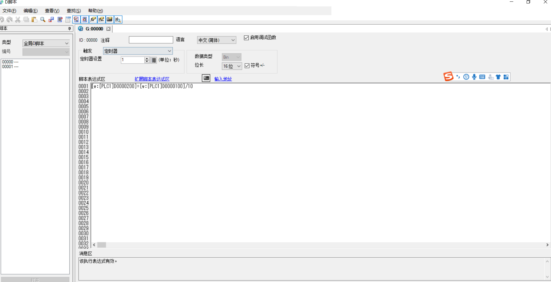

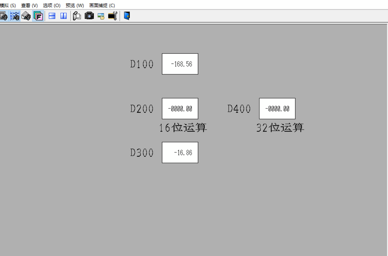

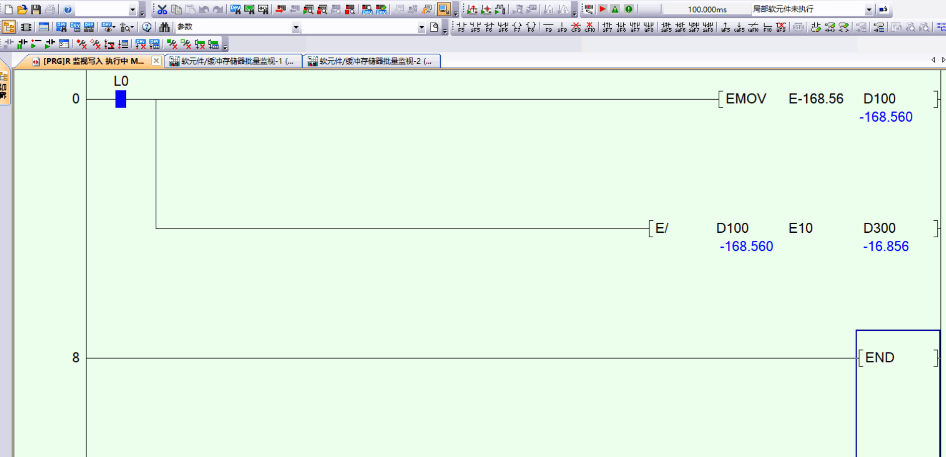

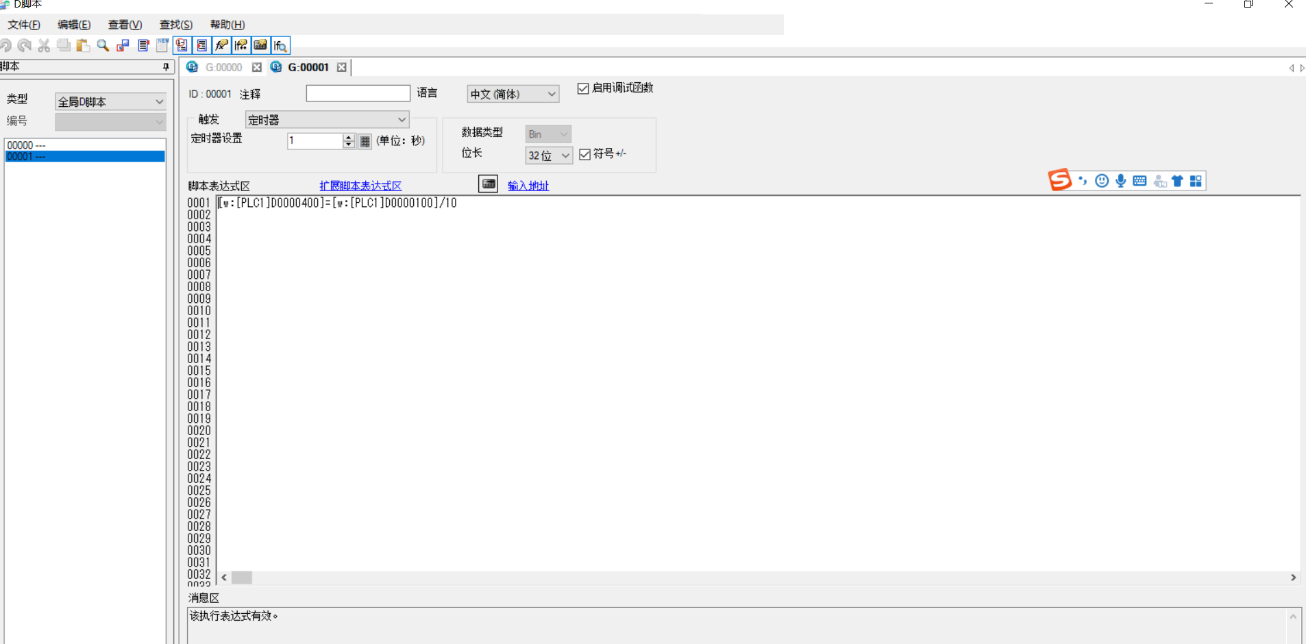

如图一,想做个浮点数D100/10的计算,三菱Q系列PLC可以正常计算显示(D300值显示正常),Proface脚本不管16位还是32位计算都有问题,显示怪怪的(D200和D400),是脚本写的不对还是Proface计算和三菱PLC计算的规则不太一样,望大神赐教

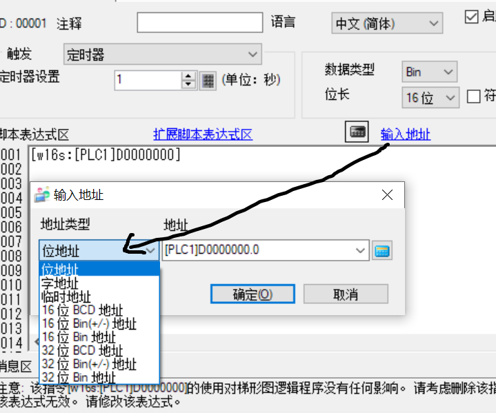

通过这个输入地址

Proface脚本里面貌似不支持浮点数运算
