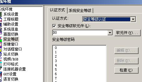

设置了三菱触摸屏分级密码,可是还是直接进入了.没有出县密码键盘,请各位说说

三菱触摸屏分级密码设置,只限制触摸屏画面不能上传。

还有给定一个D,这样就可以了。

要是用做画面切换的话还要在画面属性中设置安全等及

要从低级切换到高级时就要设置安全等级
具体的设置要看触摸屏画面编辑手册里面有列子可以参考
