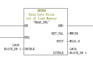

请问,图中的L#28 BLOCK_DB 1是什么意思?

读取数据块放到存储区.
建议直接按F1,查看帮助文件的解释.
